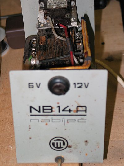

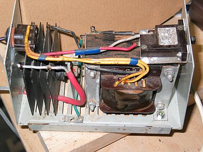

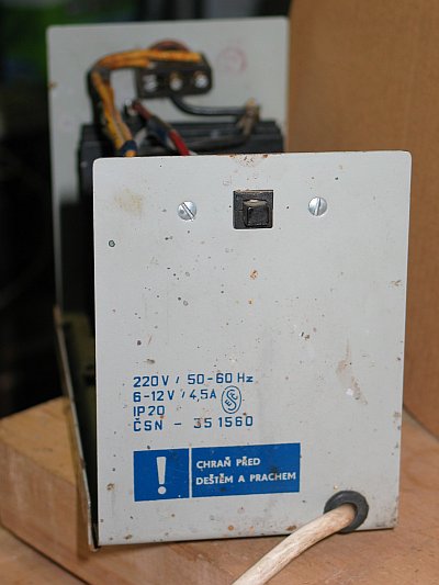

Dostala se mi do rukou tato nabíječka. Vyzkoušel jsem ji na Pb AKU 12V a vypadá, že nabíjí. Digi. měřákem jsem kontroloval napětí na aku - to vystoupalo postupně až na cca 15.3V (což se mi zdá hodně), nabíjecí proud z cca 2.5A klesnul na cca 1A (to vše za cca 5 hod. nabíjení).

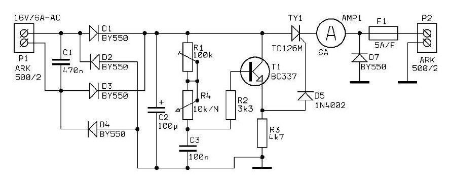

Chtěl bych ji "vylepšit", třeba doplněním (i za cenu toho, že ji předělám do větší krabice) - o regulaci z tématu http://www.elektroworld.h51.eu/modules.php?name=Forums&file=viewtopic&t=33976&postdays=0&postorder=asc&start=0 - schéma od EKKARa (selen bych v nabíječce nechal a pokračoval dalšíma součástkama), popř. bych chtěl přidat V+A metr, nebo nějakou LED signalizaci. Myslíte, že by stála za úpravu, popř. jakou konkrétní úpravu byste mi doporučili ("beru" jen kompletní schéma s hodnotama
