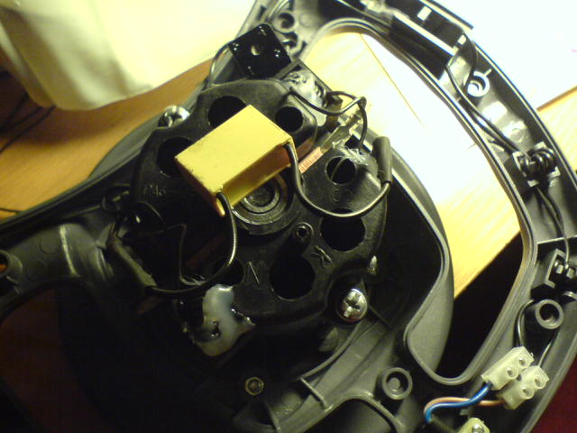

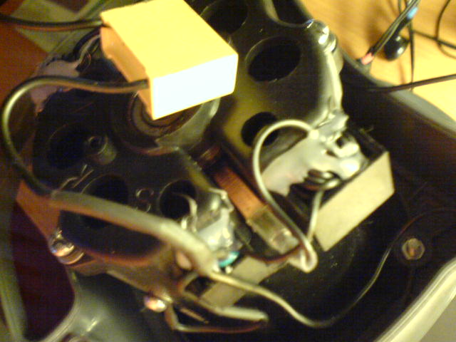

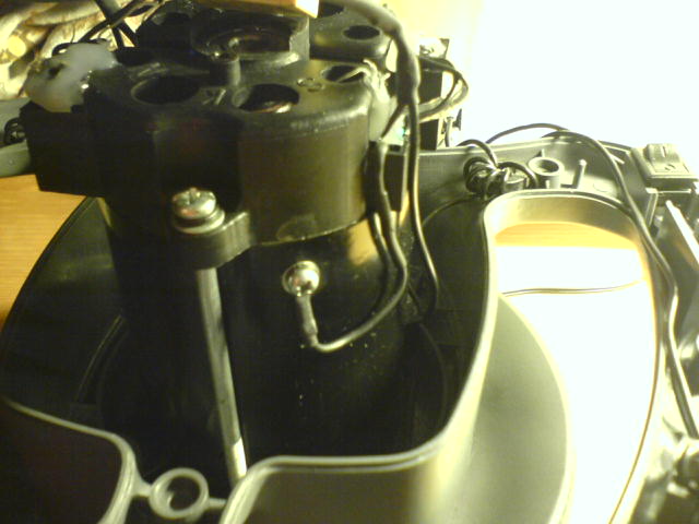

Přikládám pár obrázků. Snad z toho půjde něco poznat.

OK.Beriem späť,čo som posledne napísal.Na fotkách sa neviem vysomáriť,možno ostatní áno.No v prvom rade začni riešiť uhlíky a nepchaj tam hocičo.

#15 Příspěvek od varok »
