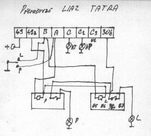

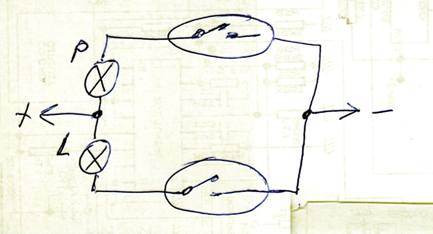

Teď koukám, že jsem to včera napsal opravdu "smysluplně"
Myslel jsem to tak, že bych do traktoru instaloval ten přerušovač z feldy a neřešil jazýčkový kontakt.
Funguje stejně, jak psal ERNY o něco výše a SOUBA na to reagoval, že přerušovač z matesa je na 24V a on potřebuje na 12V.
