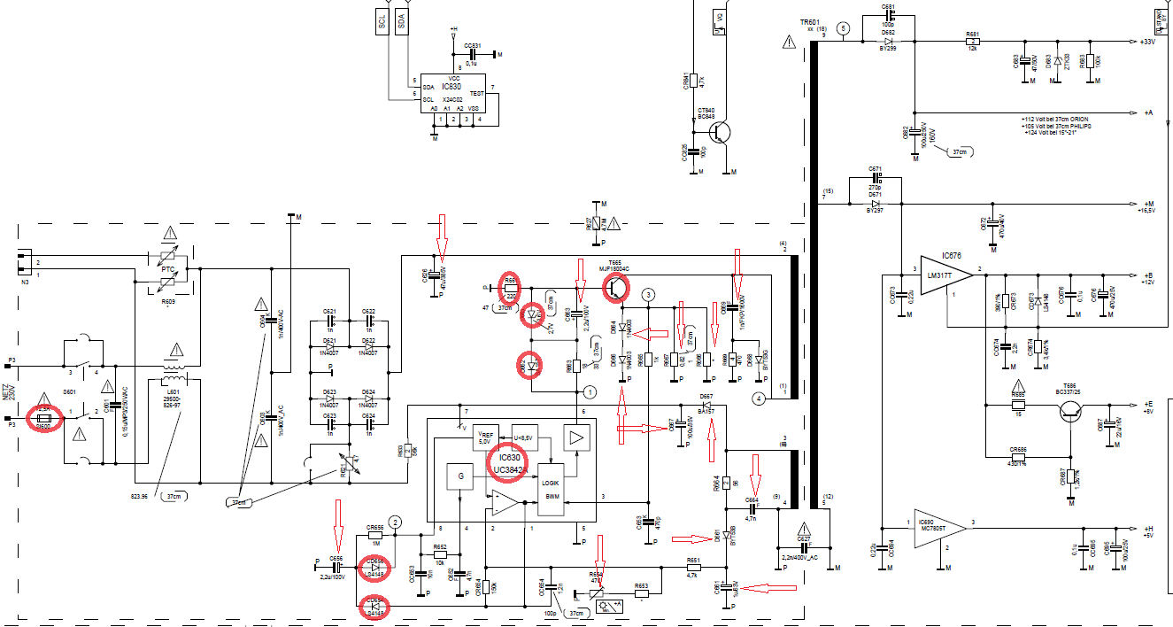

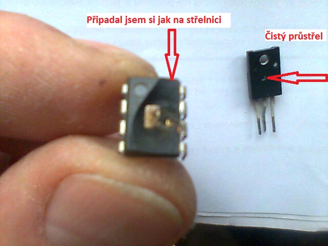

Zdravím všechny.Kamarád dovezl tento TV na opravu,zjistěný "vypleskaný" zdroj.Tak dlouho měnili pojistky,až se přerušil odběr úplně :roll: .Na přiložené schémě mám kroužky označené proražené polovodiče.IO630 a T665 byly roztrženy,T665 byl osazen BUL310,IO630 UC3842B.Vyměnil jsem vadné polovodiče,D662 jsem nahradil KY199(neměl jsem BA157),T665-BUT11A+izolační podložka,IO630-UC3842N.Šipkami jsem označil součástky,které jsem vypájel a proměřil,elyty jsem nahradil novými krom síťového.
Odpojil jsem ŘKS od napájení a napojil 100W žárovku,místo pojistky jsem dal 200W žárovku.Po zapnutí LED-ka 3x blikla a zdroj naskočil,napětí na C626 drželo na 123,6V což odpovídalo.Vypnul jsem,napojil místo žárovky ŘKS,200W žárovku namísto pojistky jsem nechal a zapnul jsem TV.Opět 3x blikla LED,bylo slyšet náběh VN ale než jsem stačil zaměřit napětí,začalo ve VN divně pukat a 200W žárovka se rozjasňovala,tak jsem okamžitě TV vypnul.Opět jsem všechno prošel,napojil 100W žárovku místo ŘKS,zapnul a hned měřil.Napětí pomalu lezlo nahoru nedrželo stabilní napětí.Opět jsem proměřil součástky ale nic podezřelého jsem nenašel.
Prosím o radu.Všem předem děkuji za pomoc.

S BUT 11 tyto zdroje nefungují musí tam být originál MJF 18004 vyměnit i R 666 a 667.

Výrobce tvp doporučuje (při poruše zdroje) vyměnit vše, co je v tomto KITu :wink:

Uvažuji,nač v tom KIT-u jsou 2 trandy.Došel jsem k závěru,že jsou zdroje s bipolárem a s fet-em,tak jsou tam asi oba.
Síťové diody by se měly vyměnit,už jen proto že dostaly pořádný záhul,ty R666 a 667 sice nejsou prsknuté,mají odpovídající hodnotu ale také si zamakaly,kondy elyty samosebou.No,musím objednat ten MJF18004C potom se uvidí. :wink:

Nvm, "nestudoval" jsem ten KIT (opravoval jsem vždy bez něj) - ale např. pro š. CUC7303 jsou KITy dva :wink:
Ony tam nejsou rozdílné pouze tranzistory 8O
V případě tvého šasi jsem používal vždy tento tranzistor.

Jj,přesně tento trand už tam někdo přede mnou dával.Jiný tam asi nefachčí,něco jsem četl i na "elektroda.pl",někdo se tam ptal zda může originál MJF18004C nahradit BUT11AF,ale nedočkal se odpovědi,tak jsem jej vyzkoušel(v podstatě stejné parametry).Vidím ale že musí být jiný.

Opraviť,alebo prerobiť zdroj na IRFBC30 s UC3843 (je rozumnejšia voľba ako kupovať predražené kity).Grundigy made in austria majú hromadu studených spojov,preto nešetri pájkou :wink:

Dneska mi přišly součástky,osadil jsem všechny polovodiče,vyměnil znovu kondíky,odpory.Napojil místo ŘKS žárovku 100W,zapnul,rána a bylo vymalováno :cry: .Asi to zadekluji a odevzdám,času mám málo,asi jsem něco přehlédl.Ku*va to je pech.

Mal si aj primár pustiť cez žiarovku.

To jsem měl,máš pravdu.Zkusím to ještě jednou,mám ještě náhradní součástky.

U tohto typu som sa stretával s vadou práve toho ,,sieťového" elytu. Cca 90% závad...Väčšinou prehnitý vývod.
