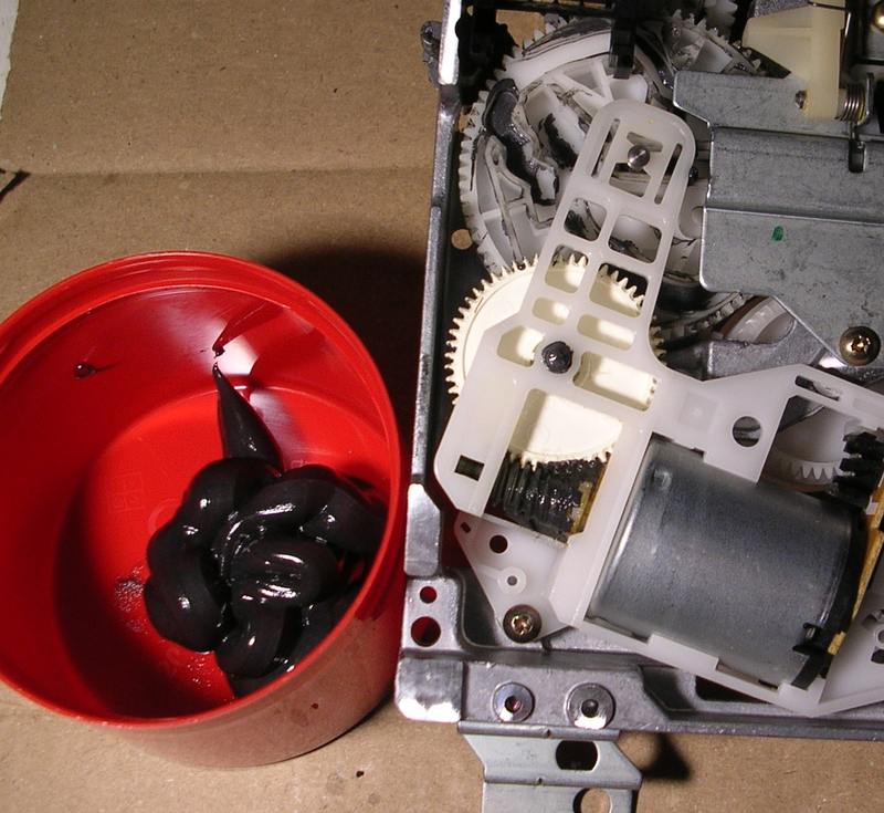

Mam oddeklovane jedno video, kde jeste neni mazivo i po mozna 30-ti letech ztuhle na beton a mechanika funguje.
Tak jsem spis uvazoval, ze bych to spis primaznul, nez rozebirat mechaniku uplne a pak to pracne skladat vuci sobe.
Uplne sucha je akorat draha pro ovijeci trny kolem bubnu.
Ve videu je na vytahove sachte pouzita bila vazelina.
Ale jinde seda.
V SM je uvedena tuba s oznacenim Morlytone Grease MOR265,
ale nevim zda je to pro tu sedou nebo bilou pouzitou vazelinu.
Mam trochu nejake sede vazeliny na viz vyse "do předních kloubů hnacích hřídelů" a foto. O te vazeline akorat jeste vim, ze je u ni uvedeno "Contens MoS2"
Viz vyse Hill uvadi "nedaval bych grafitovou vazelinu do labirintoveho kola"
Tak to asi nebudu pokouset a necham to v puvodnim stavu...
