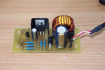

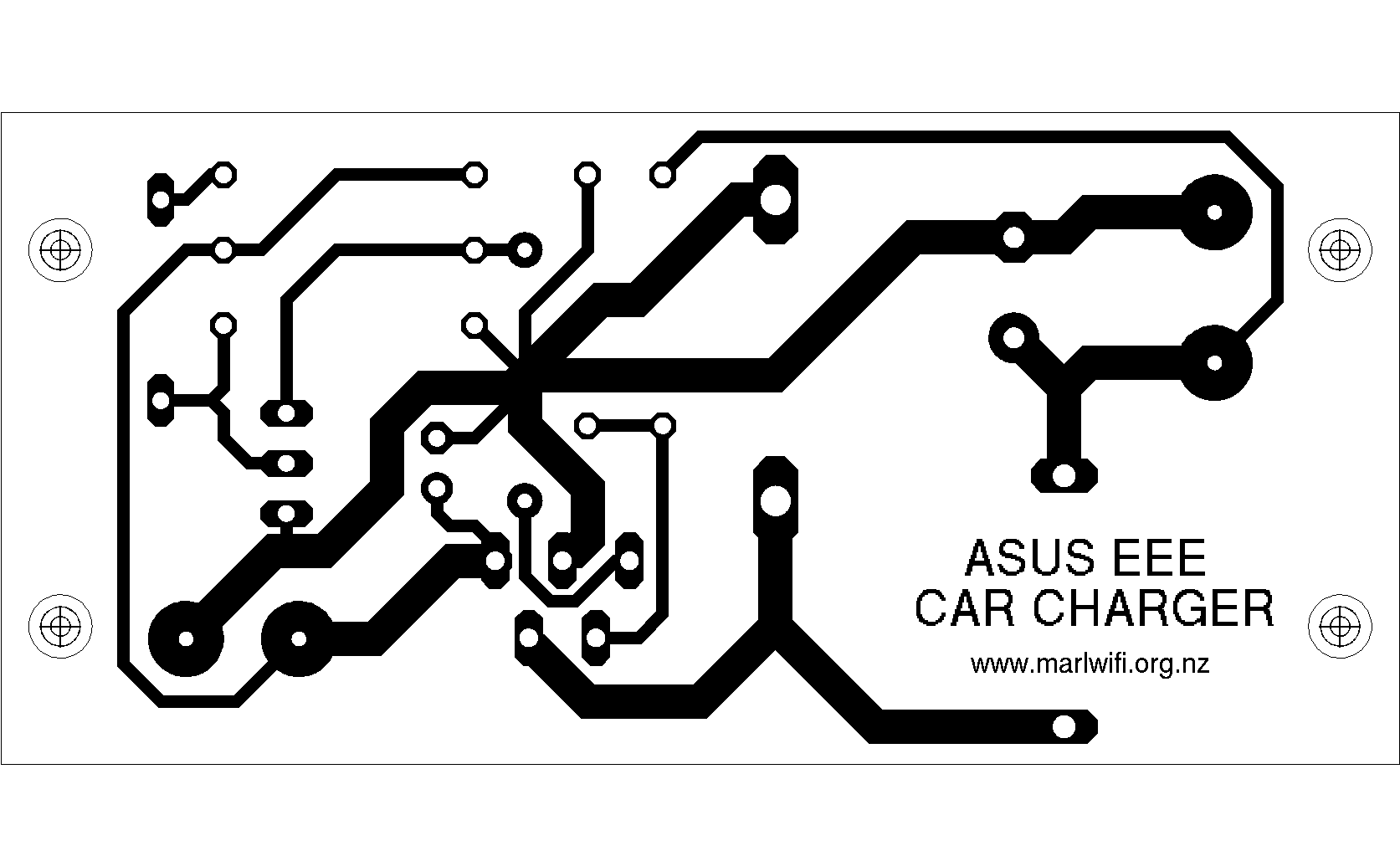

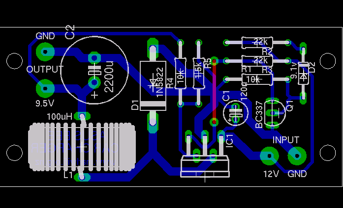

toto jsem kdysi našel na netu
(2.44 KiB) Staženo 118 x
(37.9 KiB) Staženo 114 x
(18.22 KiB) Staženo 115 x
(13.28 KiB) Staženo 118 x

#5 Příspěvek od jandu »
Akého typu je ten IC?
Příspěvky: 2034
Registrován: 01 črc 2005, 00:00
Bydliště: zbídačený kraj
#6 Příspěvek od Jirka »
http://www.marlwifi.org.nz/projects/asu ... ar-charger
LM2576T-ADJ IC
Ale jestli se to vyplatí, když za 300 - 400 je hotový http://www.heureka.cz/?h%5Bfraze%5D=aut ... EEE+PC+901
