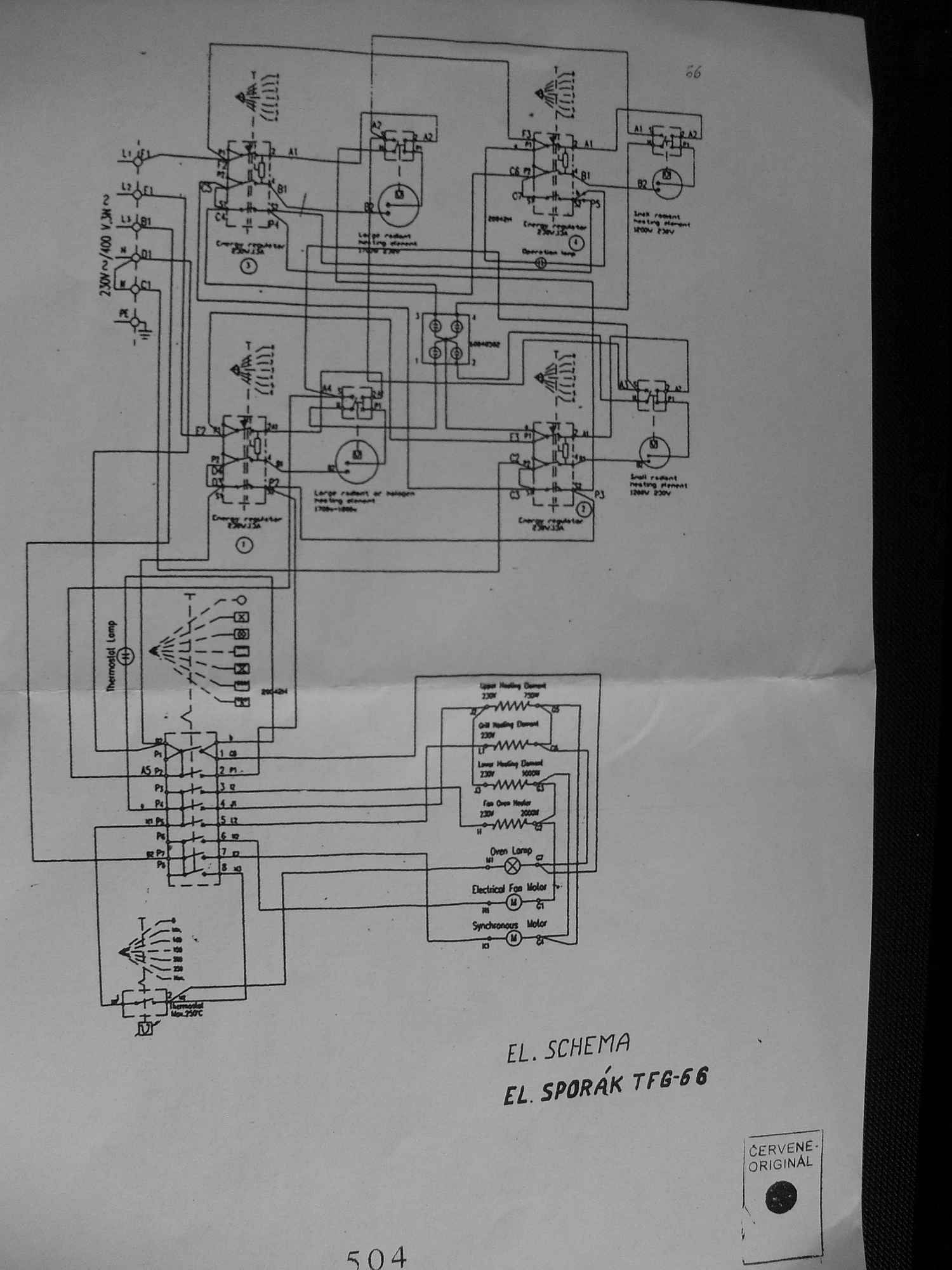

ohryzek36
Příspěvky: 2393
Bydliště: Zlínsko
#7 Příspěvek od ohryzek36 »
Mám tady ty schémata. Jsou sice k dvěma typům (TFG66 a TFG66-1), každé je nakreslené trochu jinak (jedno je o dost míň čitelnější), ale po zběžném projítí vypadají stejně - TFG66 je asi přímo s fabriky a TFG66-1 je už překreslené v Jablonném :D . Jiné schémata jsem nenašel, ani technické data (ohledně výkonu, příkonu a tak), jedině troubu rozkreslenou v rozloženém stavu + seznam dílů.
Mimochodem - skener nefungoval (nebo spíš nový PC si s ním nevěděl rady), tak je to nakonec nafocené foťákem.
(181.2 KiB) Staženo 9 x
(153.28 KiB) Staženo 10 x
Příspěvky: 20886
#8 Příspěvek od BOBOBO »
Pánové děkuji . Bohužel než jsem dorazil , obdržela stavebnice jiného majitele . Určitě toto schema najde svého uživatele , u mne alespoň v paměti PC . Co jsem mohl nahlédnout do bedny , tak mi jednodušší pro práci přijde schema č.1 .

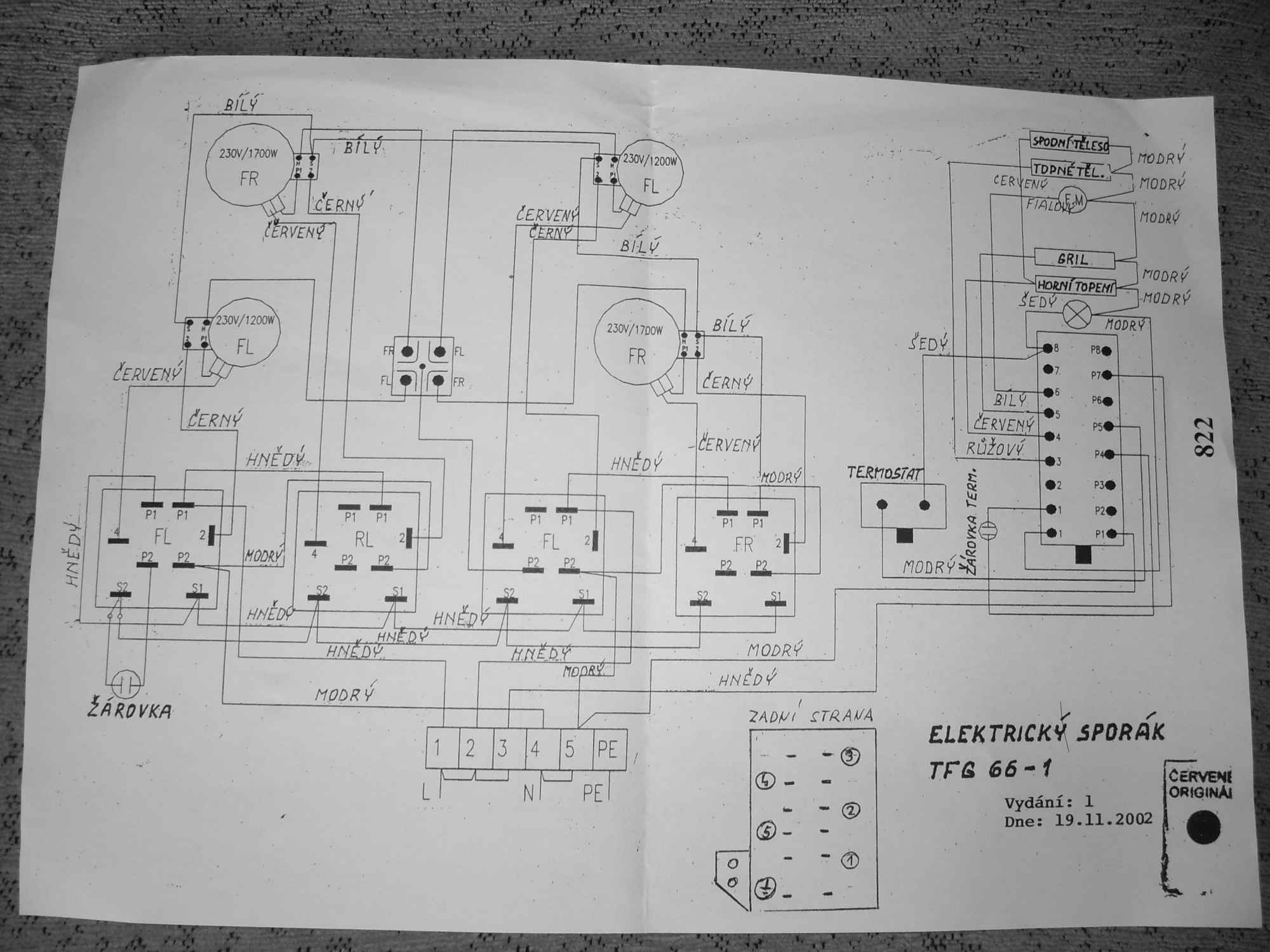

Příspěvky: 20886
#9 Příspěvek od BOBOBO »
Pro info , z fabriky mi zaslali schema níže uvedené .
