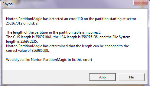

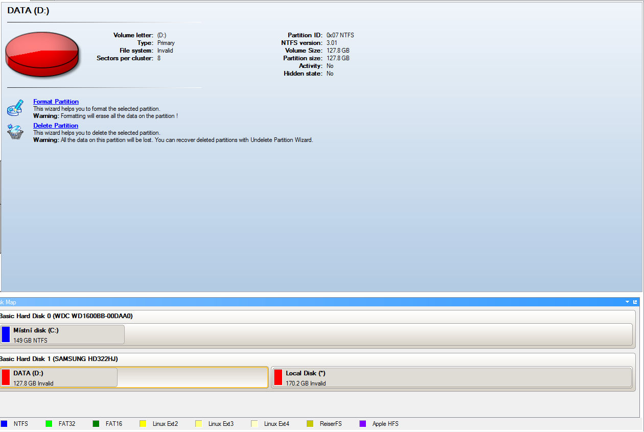

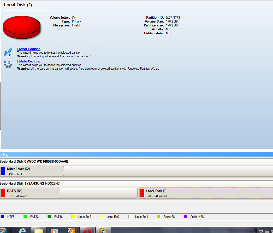

Ted jsem spustil novejsi verzi PM a onen disk, Smasung ma u D a E File system : Invalid
A dole u grafickych okynek jednotka D ma popis DATA (D), vidim obsazene misto, u E je Local disc (*)
Edit. Nabotoval jsem s CD Acronic Disk Director. A v tom vidim i E. Vcetne souboru na nem. A zadnou chybu jednotka nehaze. Tak ja nevim co tomu schazi.

Puvodni E.jpg- Druha cast z rozdeleneho disku, system tuto jednotku nevidi.

Jednotka D.jpg- Prvni cast rozdeleneho druheho disku, Os ho vidi, i data na nem jsou citelna.

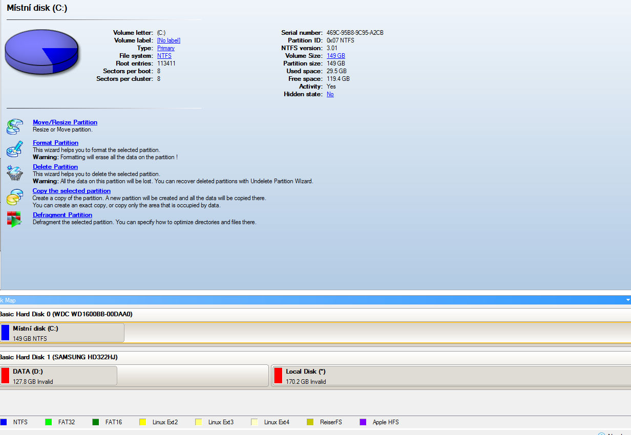

Jednotka C.jpg- Samostatny disk

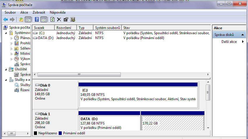

Rad se poucim v cem vsem se v W7 pracovat s diskem.
28-06-2011_00010.jpg- (93.61 KiB) Staženo 80 x
