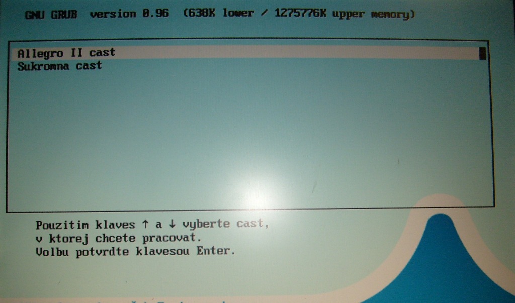

Zdravím,
mám prosbu vopred (nebudem na nete), dnes za mnou z rodiny prídu s pracovno-súkromným starším HP notebookom a rád by som im pomohol vyriešiť problém. Notebook je rozdelený na dve časti:
1. pracovnú (program Allegro - vraj výmysel poisťovne) a
2. súkromnú (WinXP).
Po spustení notebooku sa objavili dva riadky (v biose?) - časť pracovná a časť súkromná. Ak sa nepotvrdila súkromná(WinXP), po pár sekundách automaticky nabehla časť pracovná(Allegro).
Nejde spustiť súkromná časť(WinXP). Orig CD s WinXP majú.
Ako na to, aby som nejako nezasiahol do Allegra(!)? Skúsiť to spustiť cez F8? a potom nejako oživiť WinXP?

no takže to co si napsal na 3 řádky je zavaděč s automatickým odpočítáváním :) a čast druhá, nejde spustit win,co si pod máme představit? že třeba naběhne win a pak se restartuje, nebo nejde na něj kliknout nebo já nevím co dál :)

Zkus si přečíst informace o souboru boot.ini
Potom zkus spustit (někde v XP) v příkazovém řádku příkaz msconfig a v něm se mrkni na možnosti ale opatrně s rozmyslem. A potom ve vlastnćh XP ve vlastnostech systému se mrkni na Spouštění a zotavení systému.

#9 Příspěvek od p32 »
Tak ona soukromá část (XP) je vlastně ta hlavní část a je to jen přehozené při startu. Pokud má na to trochu buňky nebo má poblíž známého, co tomu rozumí, tak to musejí zvládnout. :wink:

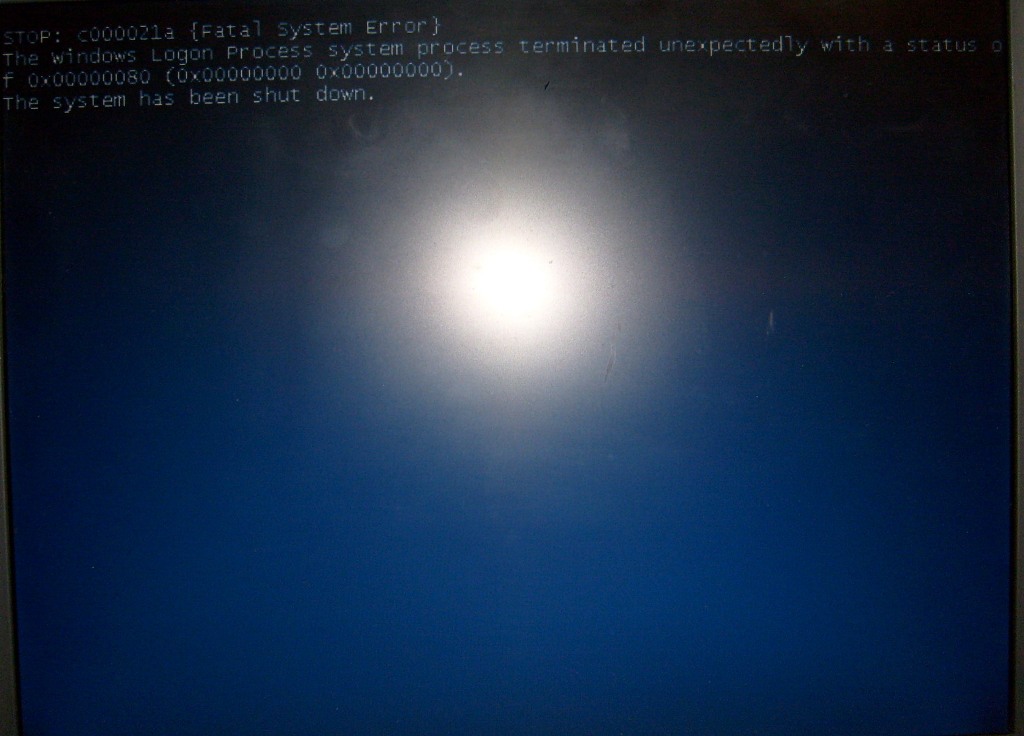

Už to viem teda upresniť,
po zvolení súkromnej časti sa snaží nabehnúť WinXP Home. Po nejakej dobe namiesto spustenia sa ukáže hláška "STOP: c000021a ...atď..." a notebook vypne.
Dočasne pridávam aj nejaké obrázky, núdzovo spustiť nejde, právo admina zrejme nemá, aká je okrem zálohovania dát šanca?

#12 Příspěvek od michal12 »
Už jsem se s tímhle několikrát setkal po instalaci SP.
0x000021a = chyba winlogon.exe
Nefunguje ani Poslední známá funkční konfgurace? U mě vždycky zabrala.

#14 Příspěvek od michal12 »
Dej F8 při startu, hned poté co zvolíš Soukromá část v tom boot manageru.
