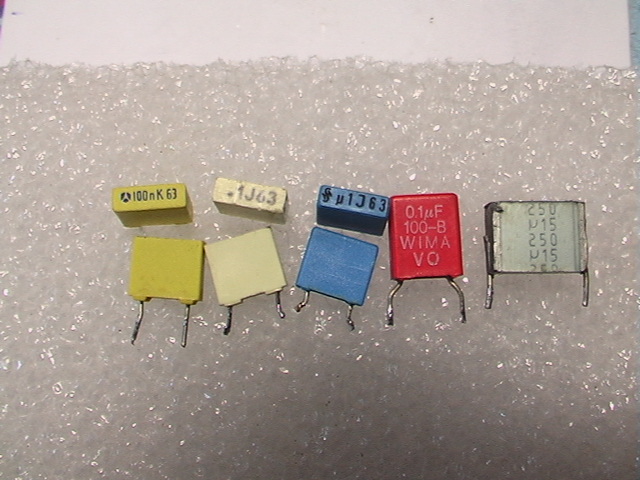

Ako zistim,o aki kondik ide,keramika,svitek u prvych štiroch kondikov na fotke?Dalej na blokovanie stab.78xx,je bezpodmienečne nutne použit keramiku??Vdaka za vysvetlenie.

všechno by to měly být svitky, na blokování 78xx použít lze, a většinou se tam chovají i podstatně líp jak keramiky

Metalizované folie se nejen svíjejí, ale i stohují, ( http://en.wikipedia.org/wiki/Types_of_capacitor ).

Ten průhledný Kon-Tik u15/250V vpravo může posloužit jako názorná pomůcka tzv. samoregeneračního průrazu kondenzátoru. Jako ukázka, co se děje např. v tzv. "hovňáku" TC180, MP kde jev ale není vidět a asi ani slyšet.
Mám jich doma haldu, tak jsem zkoušel , jak vysoké napěťové namáhání ve skutečnosti snesou, když je na nich napsané třeba 400V.
Připojil jsem je na měkký zdroj vysokého napětí, který postupně zvyšuje napětí, až dojde k průrazu. Ten průraz je právě docela efektní - trochu to prskne a objeví se malá fialová jiskřička a to mnohokrát po sobě, dokud to člověka baví a dokud má kondenzátor kapacitu. Frekvence prskání je daná tvrdostí zdroje a nastaveného napětí.
Bohužel už si nepamatuju jak velké přepětí snesou, což byl původní cíl pokusu. Pamatuju si jen to prskání se subtilními video efekty a pachem ozónu.
Jinak tento typ kondenzátoru bude mít určitě relativně velmi malou parazitní indukčnost a hodí se k blokování. Ony i ty ostatní, i když jsou možná svitkové, mají polepy napájené z čel, takže indukčnost mají malou. Staré poučky o svitkových kondenzátorech už tady dávno neplatí. I ten "hovňák" má stejně řešené přívody. Což jsem zjistil kdysi, když jsem jsem z rozměrových důvodů z TC180 sundával tu praskající hnědou hmotu a zaléval je jen vrstvou pryskyřice.
