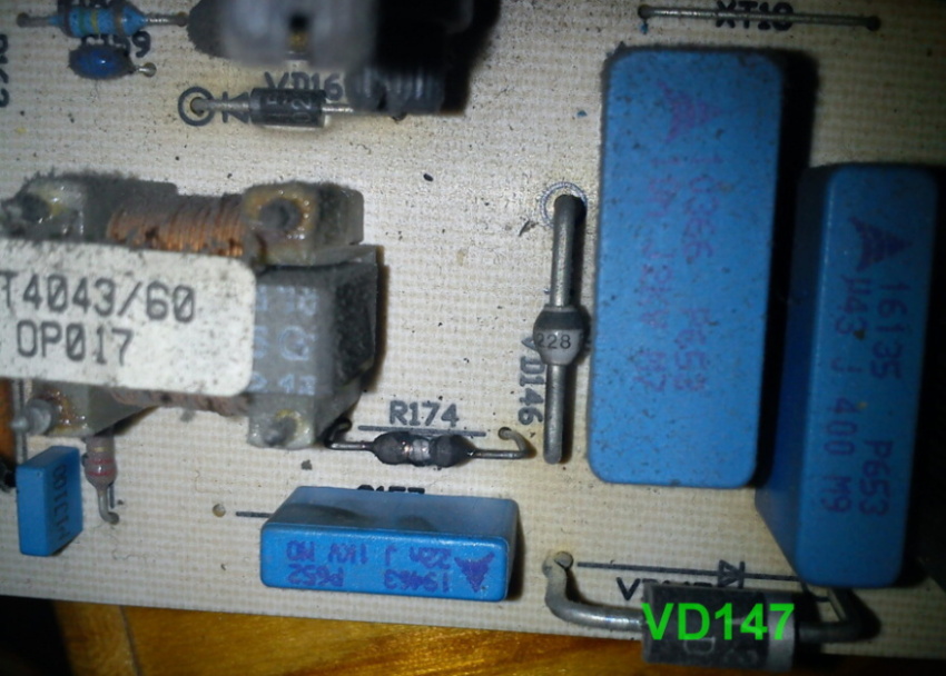

Dobrý den, včera se mi zúžil obraz, na každé straně cca o 10 cm, jinak vše funguje, jen je zdeformovaný, v polovině uzší, nahoře a dole šiřší. Po odkrytování jsem zatím zjistil jen spálený odpor na pozici R174 (viz foto) který je poblíž VN trafa, bez schématu však nezjistím hodnotu. Byl bych proto rád za případné upřesnění závady, případně zaslání hodnoty odporu. Předem děkuji, Zd.

27ohm
Zameraj sa nato,prečo ten odpor zdymel.(jedná sa o obvod podušky)

Zatím díky, vyměním odpor a ještě proměřím VD147 (někde jsem četl že by to mohla být i ta dioda), zapnu a uvidím, zítra napíšu. Zd.

Zdemour píše:Zatím díky, vyměním odpor a ještě proměřím VD147 (někde jsem četl že by to mohla být i ta dioda...
čítal si málo. Ešte treba správne podlievať, oheň na 1/2, orestovať a osoliť. :twisted: Ale, možno budeš mať šťastie a bude to iba v tom odpore, ktorý odišiel len z dôvodu samovraždy. :wink:

Stáhni si schéma a projdi celý obvod korekce podušky!! Pořádně prohlídni i tu tlumivku! Jenom tím R to nebude...

fredis píše:Stáhni si schéma a projdi celý obvod korekce podušky!! ...
Ale projít si měl především forum - bylo to tady nejedenkrát :roll:

vymeň ešte modrý krabicový kondík

A hlavně to vyčisti od toho prachu :wink:
