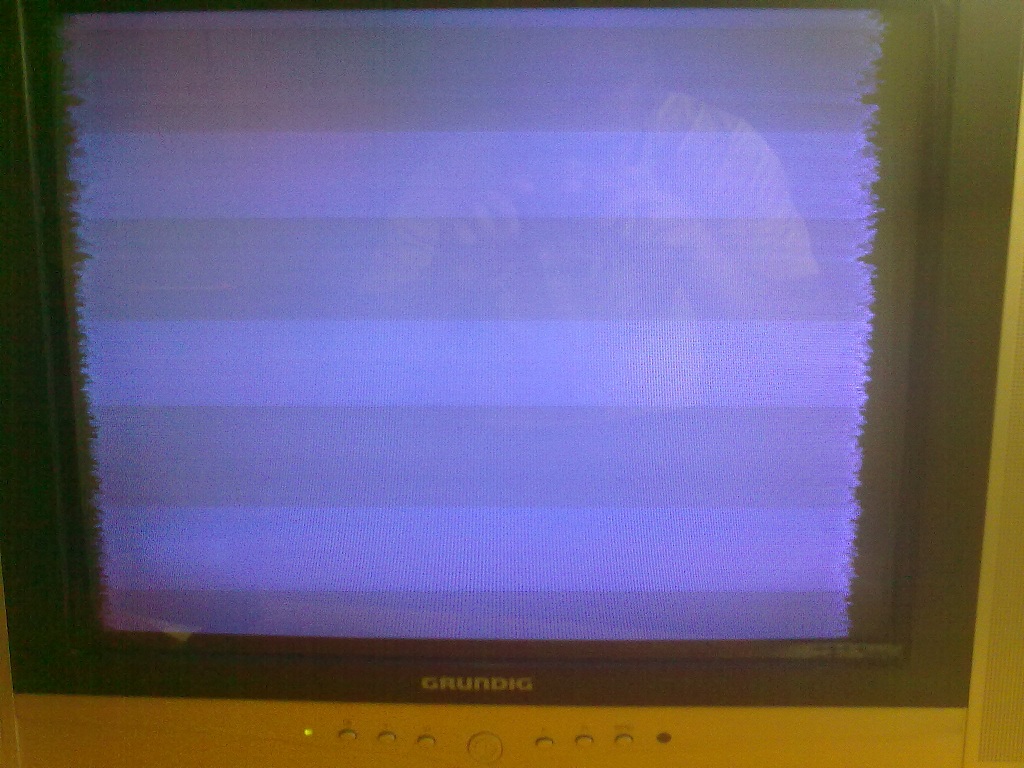

Zdravim, mam problem pri tomto TV. Obraz je zúžený, a deformovaný. Neviem si už rady, na dps nieje viditelne ziadna súčiastka zhorená.

A zkoušel jsi něco měřit nebo spoléháš jen na vizuální dojem (na dps nieje viditelne ziadna súčiastka zhorená)? Podle fotky je myslím celkem jasné, kde bude problém...

meral som aj tranzistory, pretože predtym už raz zhorel tranzistor pre riadkový impulz

Vida, ale ten tranzistor neshořel jen tak, je třeba najít příčinu. Začni od zdroje, mrkni potom pro jistotu i na buzení řádku. Studené spoje byly v těchto TV také poměrně běžné.

po výmene tranzistoru isla TV asi 3/4 roka, a teraz zase niečo

Jj, jak píše Eleman, ten tranzistor ŘKS málokdy odejde jen tak bez příčiny... Osobně bych to tipnul podle té fotky na špatnou filtraci řádku nebo celého zdroje.

Ja by som (po kontrole zdroja) ešte skontroloval / vymenil booster zvitok.
