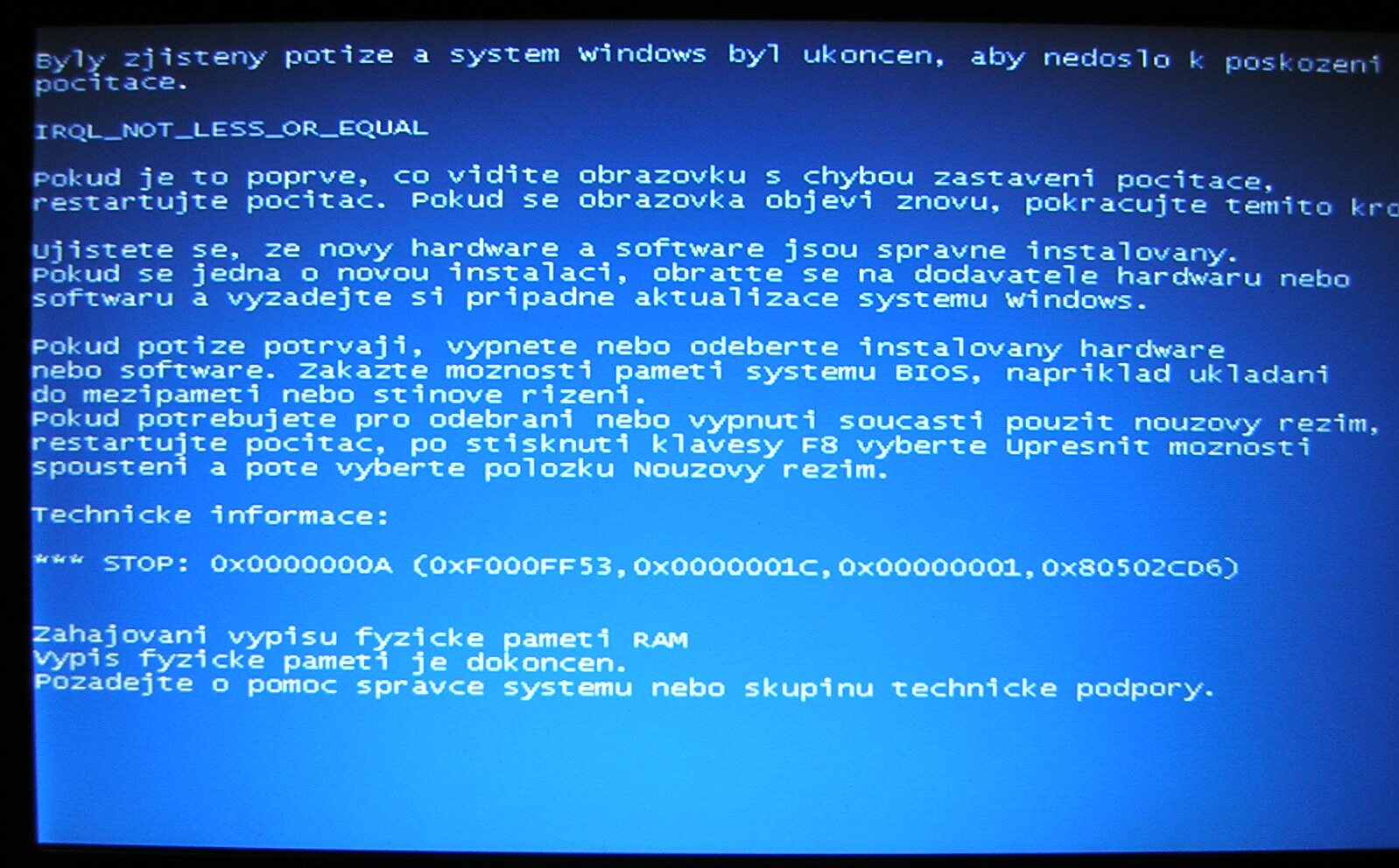

Zdravím všechny chytré hlavičky na fóru :). Netbook mojí přítelkyně s nainstalovanými XPčky SP3 končí i několikrát denně s ošklivou modrou obrazovkou (viz. obrázek), ze které ale nijak nepoznám, který program či proces toto padání systému způsobuje :? .
Poraďte, prosím, jak mám najít toho "viníka", abych věděl, co mám opravit nebo odinstalovat?

To se bude hledat asi docela blbě. Mohla by to být například aktualizace nějakého driveru. Zkus projet log z doby kdy to začalo dělat, jestli nezjistíš, co se aktualizovalo. Taky bych pro jistotu udělal takovou tu základní kontrolu. Tj chkdsk, memtest apod. Padá to při něčem konkrétním?

Pokud neuspěješ s testování, pohledej ve složce Windows minidump, někam ho upni a popros na některém počítačovém foru o debugování - přiznávám, že na živě to dělá jen Miliness. Ovšem pak je ještě ve Windows Prohlížeč událostí (Pravomyš na Tento počítač) - není tam přímo něco s vykřičníkem? A test RAM by neuškodil, ale nevím, jak se dělá na věci bez mechaniky, asi Memtest z USB flešky.
