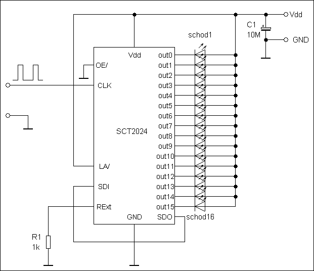

#6 Příspěvek od masar »
Podívej se na tohle.

Příspěvky: 14456
#9 Příspěvek od masar »
A proč 2 IO? Proč ne jen jeden, jak navrhuje jnd? :wink:
(21.31 KiB) Staženo 117 x

Příspěvky: 14456
#13 Příspěvek od masar »
AntyTDA píše:Presne tak :D
Tak co ještě potřebuješ? Mám ti to nakreslit pro oba směry? :wink:

breta1
Příspěvky: 3494
#15 Příspěvek od breta1 »
nemusí být mezi SDO a SDI invertor, aby se to z výchozího nulového stavu začalo plnit jedničkama?
