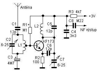

Čau.Potřeboval bych vědět jak zapojit tranzistor nebo diodu aby to fungovalo jako detektor FM na VKV já ktomu přidám LC obvod a bude ztoho rádio.

Můžeš si postavit superreakční přijímač, tam se demoduluje na boku rezonanční křivky a v nejjednodušší variantě je tam 1 tranzistor + pasivní součástky.

A tenhle přijímač funguje jak? Dočet sem se jen že toje oscilátor.Ale jak to funguje?Dochází tam ke směšování nebo jeto superreakční přijímač?

Teď jde ještě o to, jaký střední kmitočet chceš detekovat.
Superreakční detektor má tu nevýhodu, že detekuje FM signál na boku rezonanční křivky, takže linearita je poněkud pochybná, ale hlavně vyzařuje zpět do antény značnou úroveň širokospektrálního šumu, z čehož můžou mít radost settopboxy na desítky metrů okolo. U analogové televize to jen dělalo černobílé tečky v obraze.
Takže si můžeš provozem takového detektoru vysloužit návštěvu pánů od Radiokomunikací, pokud si bude někdo stěžovat...

Já bych superreakční přímače tolik nezatracoval, bežně se používají v různých bezdrátových hračkách, vč. některých modulů na 435MHz. Vždycky jde o to, jak nastaví zpětnou vazbu, dokud ruší širokopásmově je to celkem v pohodě, protože se schová za rušení pozadí a hlavně se ten rušivý výkon rozplizne po velkém rozsahu frekvencí -> spektrální hustota je malá -> malý dosah rušení. Problém nastáne ve chvíli, když se ve spektru objeví špička. Pokud sem uvažoval špatně, tak mě opravte.

Jaká špička? Jak ji poznám? Přijímač podle toho schematu co jsem sem poslal mě už funguje.Hraje to překvapivě čistě.Měl sem to puštěný a nic sem nerušil zapnul sem vedle toho jiný VKV rádio a v celím pásmu hrálo normálně. Zejtra pošlu fotku.

Dokud to hraje a má dost signálu, vyzařuje nejméně (a ta špička v šumovém spektru se kryje s přijímaným kmitočtem a pak je pár menších špiček na jeho násobcích).
Nejvíc to vyzařuje, když nemá naladěný žádný vysílač.

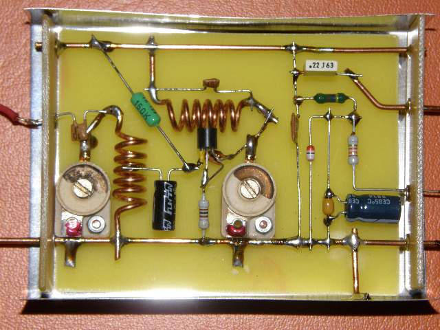

Tak takhle to vypadá.Zkoušel sem to udělat na desku plošnejch spojů ale to nefungovalo.Tak sem zvolil tuhle techniku zvanou vrabčí hnízdo.Má to tu výhodu že můžu laborovat se vzájemnou polohou součástek to DPS neumožnuje.celek je stabilní jeto uzavřený v krabičce z pocínovanýho plechu.Antenu mám 1m drátu a nejblišší vysílač je 20km naladím na tom při troše trpělivosti dva.
