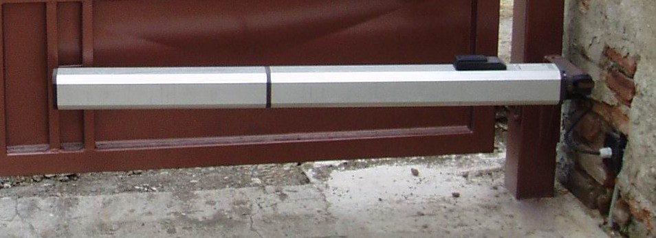

Väčšinou je použitá závitová tyč + prevodovka + motor a to je samé o sebe už samosvorné. Čiže áno, keď vypne motor, tam brána "postojí" a zostane "uzamknutá". Pri poruche alebo výpadku prúdu sa kľúčom dá mechanicky "odpojiť" motor aj s prevodmi a potom sa brána dá otvoriť aj ručne. Inak ja si myslím, že všetky pohony na krídla sú samosvorné už vzhľadom na prevodový pomer. Ak to nejaký predajca "vyzdvihuje", tak to bude iba obchodnícky trik.
Ja mám doma na bráne pohon Gilgen, to je vlastne motor aj s čerpadlom ponorený v oleji a poháňa to piest. Taktiež to je samosvorné, má to vo vnútri ventily. Tie sa v prípade výpadku dajú kľúčom odistiť a brána sa môže voľne pohybovať. Tento typ pohonu nemá koncové spínače. Treba ho presne namontovať a koncové polohy sú vlastne vymedzené dĺžkou piestu. "Zavretá" poloha sa dá v určitom rozmedzí nastaviť na pieste, takže brána "netrieska". A na "otvorenej" polohe mám gumový doraz. Síce ju zastaví piest ale brána by sa bez neho na konci trocha rozkmitala. O vypnutie sa postará elektronika, ktorá má byť nastavená tak, aby po "narazení" tlačila ešte 3-5 sekúnd.
(81.17 KiB) Staženo 192 x
