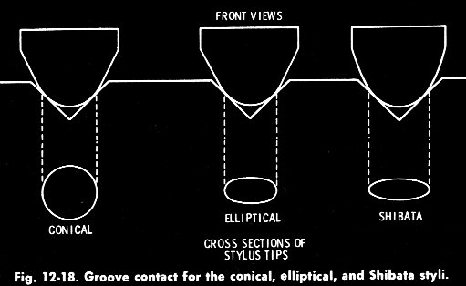

Ony totiž všechny hroty od počátku označované jako eliptické jsou ve skutečnosti biradiální, protože vybrousit diamant přesně do eliptického průřezu se snad nikomu nepodařilo. Firma Shure použila označení Bi-Radial jako první, protože skutečně šlo o hrot, jehož průřez byl také ohraničený dvěma velkými a dvěma malými poloměry, tedy o hrot biradiální, oválného průřezu, elipse se pouze více nebo méně blížícího. Až později i tato firma přijala název tvaru "eliptický", jakkoli se odborníci bránili, že to není pravda. Ale zní to líp.
Hrot Shibata je také biradiální, jen ten větší poloměr je asi dvojnásobný ve srovnání s "normálním" biradiálním hrotem, takže hrot je ve směru pohybu v drážce asi o 30% tenčí. Ale to je na obrázku.
Pro nepatrnou styčnou plochu v drážce vyžaduje velmi nízkou svislou sílu na hrot, aby nedošlo k překročení meze plastické (nevratné) deformace drážky. Přece jen se zmenšující se plochou styku s bokem drážky strmě roste tlak v tom bodu.
K určitému zmatení pojmů došlo tuším u firmy Trio Corp., Japan (spíše známé pod obchodním názvem Kenwood), která vrhla na trh jak přenosky s optorezistivním měničem, tak vyvíjela přenosky pro kvadrofonní systém CD-4. Ten vyžadoval hrot s trojúhelníkovým průřezem velmi blízce kopírující tvar řezacího nože - a říkali mu Shibata (neznamená to náhodou lodní plachtu?). Ano, ten měl větší styčnou plochu s boky drážky, takže tlaky se zmenšily.
A ještě drobnost: desky se při řezání předzkreslují tak, aby kónický hrot dostal z přenosky nezkreslený signál. S ostatními dvěma tvary se při řezání tak nějak moc nepočítá, ale zase tak dramatický rozdíl při poslechu to není.
Rozdíl mezi kónickým hrotem a hroty biradiálními (eliptickým a Shibata)
(23.46 KiB) Staženo 197 x

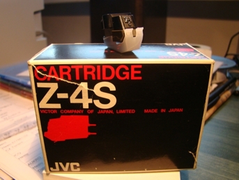

Byla to divná doba, dostupná Shure M 75 6S stávala v Tuzexu cca 65.- TK, někdy kolem roku 1980. Měl jsem implantovanou do gramofonu Tesla NC-420, přínos jakosti diskutabilní ale Shure ! Made in U.S.A. V prodejnách Supraphonu občas JVC Z-4S, na obalu dodnes napsáno: 87.-Kčs, je to vůbec možné když Tesla VM-2101 (ze stejné doby) tak asi 460 Kčs.
(88.52 KiB) Staženo 169 x

JVC Z4-S jsem koupil před asi 12 lety v Olomouci, kus za 390 peněz.
Když jsem později zjistil, že v řetězci MediaMarkt v Bavorsku chtějí za náhradní chvějku do ní €33,49 (u nás ji nikdo nevedl), stihl jsem si v Olomouci objednat ještě jednu celou přenosku, než prodejce firmu zavřel.
Dnes už mám jen jednu hrající a jednu bez chvějky...
V současné době je chvějka k mání u jedné novozélandské firmy pod kódem N234 za 30 NZD, což je asi €18,-, tedy nějakých Kč 435,- plus porto, případně za €19,- plus €5,50 poštovného a balného u firmy MrStylus v Kissingu u Augsburgu, což dělá dnes Kč 581,-. Je tedy otázka, jak dalece bude ekonomické chvějku měnit.
To už se vyplatí koupit celou přenosku, ať už jde o AT nebo Ortofona.
