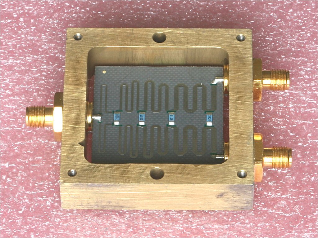

hledám někoho, kdo má frézu a je ochoten PRECIZNĚ vyfrézovat krabičky pro mikrovlnné moduly. Příklad na obrázku (pouze příklad). Vnitřní velikost cca 4x5 cm, hloubka cca 2 cm. Ke krabiččce přináleží ještě krycí destička tlouštky cca 2mm, která se přišroubuje. Výkres dodám, materiál nemám.

Opravdu to chceš z mosazi ? A víš jak to bude drahé ?

To bude tak 200,- za kilo, z toho 3/4 odpad a dvě hoďky frézování. Krabička za 500,- (odhad)?

Metr mosazné tyče 50 x 50 mm stojí asi 4200 Kč bez DPH a má hmotnost asi 21 kg. 2 cm tyče, řekněmě s přídavkem na řezání a opracování 25 mm bude tedy asi za 105 Kč + DPH = kolem 120 Kč za materiál, po 30 krabičkách se fréza otupí a je třeba nová, to je asi 15 Kč na krabičku. Ta krabička je ve skutečnosti jen rámeček, celkem jednoduchá práce, frézou se zajede skrz materiál a objede se čtvercový obvod. Potom se upraví plocha pro přišroubování krycích destiček. Pokud se připraví postup práce a bude se dělat více krabiček najednou, nevím, co bych na jedné frézoval 2 hodiny. Odhadem tak 20 minut na jednu a to nejvíc času zabere upnutí a přesné ustavení materiálu ve svěráku.
Mám frézku, na které by to šlo udělat. V čem vidím problém je, že do konce listopadu nemám čas a hlavně nařezání tyče, protože ručně to nikdo dělat nebude, to je otročina a taky větší odpad. Neuděláte to dost kolmo. Strojní pilu nevlastním.
Dural by vyšel asi 3x levněji.
PS: jestli se nemýlím, tak horní (a tedy asi i spodní) a možná i boční strany u toho příkladu na obrázku nejsou frézované, ale broušené, ale dost hrubě, nebo obrážené či jen řezané. To je nutnost?

No nevím, jestli by to ve Feroně byli ochotni řezat na kousky 25 mm. Možná jo, kdyby se zaplatil odpad; spíš asi ne. Ty čtvercové tyče se ve válcovnách táhnou s přesností na 0,05 mm. To jsem si osobně ověřil na tyčích 20x20 mm (ze kterých jsem si vyfrézoval čínský hlavolam - ten 3 rozměrný kříž) a navíc mají velmi hladký povrch, na to bych snad zvenku nástrojem ani nešahal.
Samozřejmě je to věc konstruktéra, ale zdá se mi to trochu příliš atomfest. Proč nepoužít něco takového? Dutý lisovaný profil.

ano, ta ferona bude jiste dobry zdroj, nejkaky takovy duty profil by byl skvely nez plny material. Jeste to chce nekoho s tou frezou na opracovani uvnitr a zabrouseni hran a vyrobeni krycich desticek.
