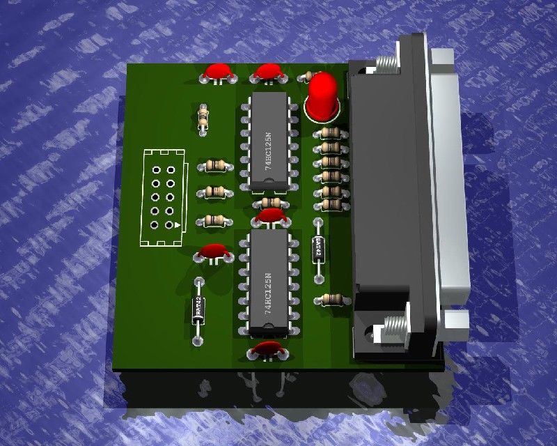

Stiahni si z netu návod na používanie EAGLE. V krátkosti, keď chceš navrhovať autorouterom jednostranný spoj, musíš "zakázať" jednu vrstvu. V nastavení autorouteru dáš 1. TOP N/A. Aj keď Eagle autorouter nie je nič moc, je to lepšie ako klincom do oka. Ja používam autorouter ELECTRA. Nie vždy ale väčšinou dáva lepšie výsledky. A potom to samozrejme ešte treba ručne "doladiť". Musíš nad tým sedieť, klikať, inak sa to nenaučíš. Aj ja som vedel veľké H ale okolnosti ma donútili všetko sa naučiť. :) Predtým som dlho používal F. Mravence 3.50.
A hotový návrh potom vyexportuješ do PDF a môžeš "tlačiť"...
P.S. Ja robím zásadne plošáky fotocestou. POSITIV 20 a predloha na pauzáku vytlačená doma. Výsledky sú vynikajúce. Robím takto aj dvojstranné plošáky. Pri troche trpezlivosti sa dá dosiahnuť takmer profi výsledok. Pravdaže ale bez prekovených dier...
Takto asi by ten Tvoj plošák mohol vyzerať:
(98.33 KiB) Staženo 106 x

Plošný spoj ("cestičky") navrhnuté nie sú! Zospodu "nič" nie je! Ako som písal, keď to chceš dostať do konečnej podoby, tak to je robota na celé poobedie. Na obrázku je vygenerované iba rozmiestnenie súčiastok! :(
