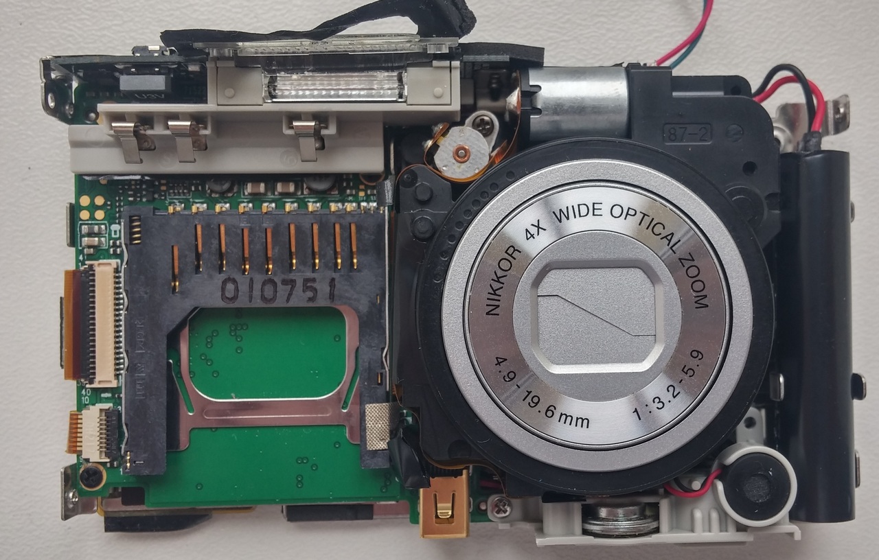

Snímač prúdu jedného z motorov, asi otváracieho hlási nadprúd, príčiny: poškodené vodiace drážky veľkej plastovej skrutkovice, vypadnutý vodiaci čap, piesok z dovolenky v drážkach, motor v ri..
Aby si sa pohol ďalej, tak skus elektricky pohnúť motorom otvorenia objektívu, uvidíš ako a kde drhne, a či sa vôbec hýbe. Ak tam nie je nič prasknuté, ale dráha drhne, tak sa ju možno podarí rozbehať. Ak to drhnutie nebude tragické, tak zníž prúd motorom tak, aby to snímač prúdu nevypínal.
Mal som to rozhodené do tla
Ak si to dobre pamätám, tak je tam mikrospínač, ktorý túto polohu definuje. Pri požiadavke zmeny polohy tejto šošovky začne vnútorný tubus cestovať, jeho vodiaca šroubovica je súčasť tej hlavnej vysúvacej, a ak ma pamäť neklame, tak to ovláda ten istý motor, čo výsuv objektívu.
Teoreticky by mohol byť v háji ten mikrospínač. Pravdepodobnejšie to však bude poškodenie vodiacej šroubovice niekde v oblasti polohy pre otvorený objektív a to je vždy následkom pádu. Preto sa objektív vysunie ale nedosiahne inicializačnú polohu, pretože ho kontrola prúdu vráti.
Bez rozborky je to na vyhodenie, rentabilita je nulová.
