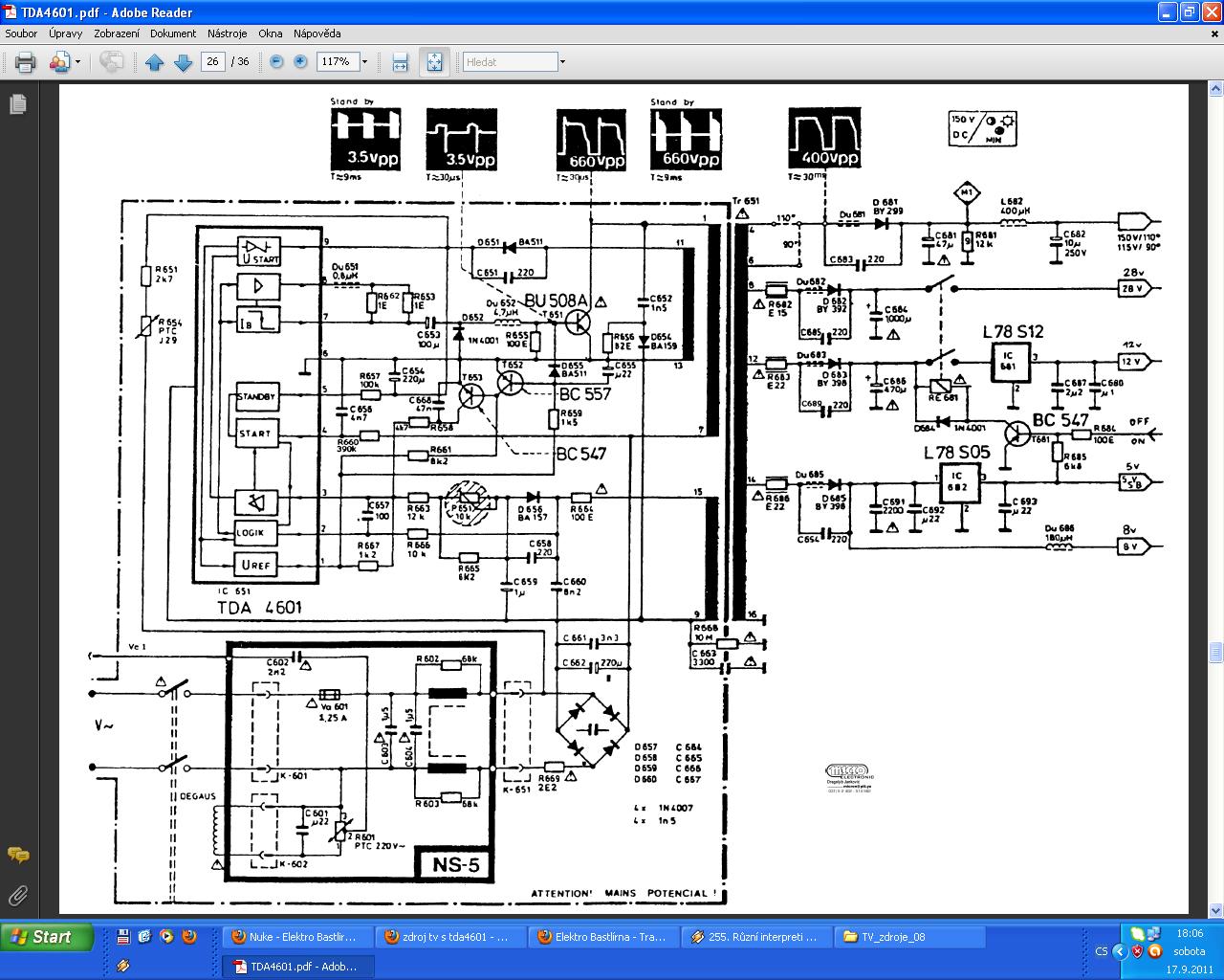

Tady jsem našel schéma toho zdroje.Bylo tady na uploadu,alecelé schéma TV mám jen tištěné.
(216.75 KiB) Staženo 187 x

Pavel85 píše:... alecelé schéma TV mám jen tištěné.
Já taky - a v ruce jsem ho nedržel už pěkně dlouho (navíc leží v dílně).
Takže, jen "z luftu":
tak jako většina tvp i tato (po náběhu buzení ŘKS) čeká na odezvu (zpět. vazba) z VN-trafa. Pokud nepřijde, vypíná.
Často bývá student na tlumivce (poz. č. jen z luftu: xx100 ??? - :nevim: ), ale je to tl. (ferit. trubička - provlečená jumperem) zapojená do B koncáku (ŘKS) - prověř :!:
(Sch. mám totiž v dílně - mimo byt, přesnou pozici bych mohl napsat zítra).
