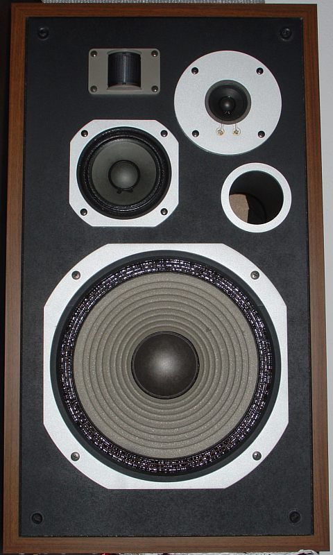

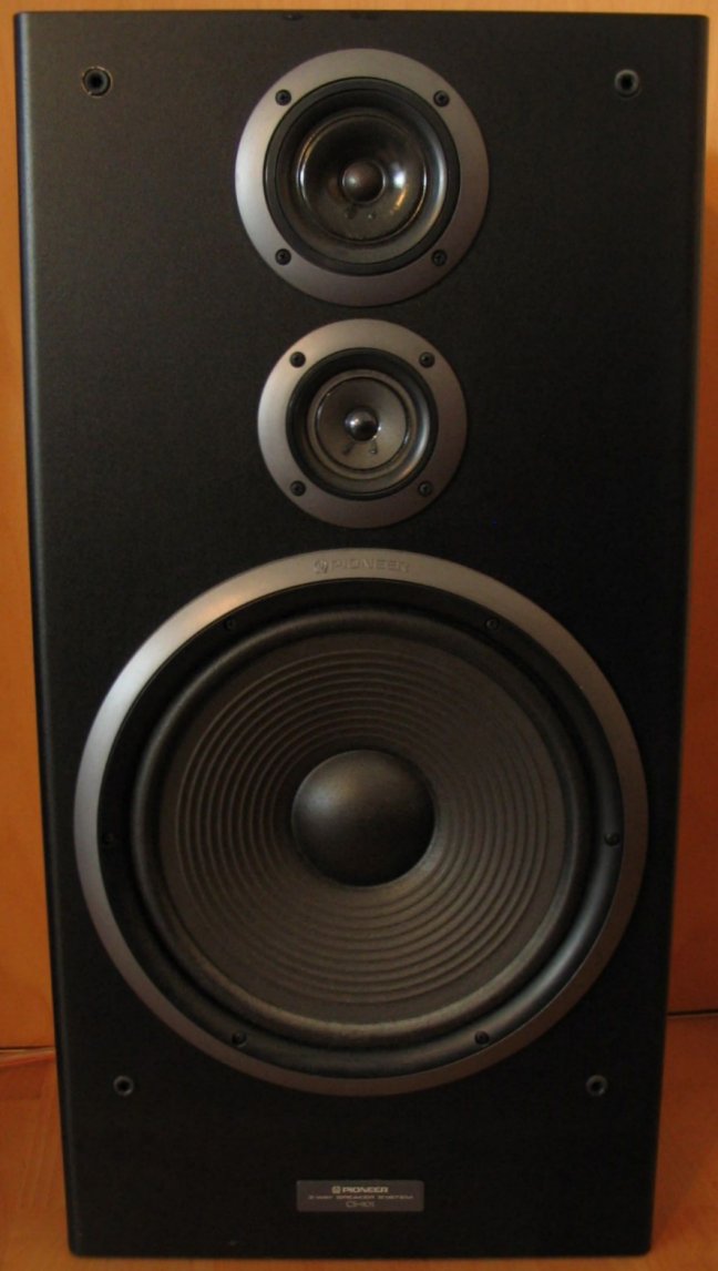

Mají být uvnitř tlumené ? Tuhle jsem četl že ne, jde o Helmholtzův dutinový rezonátor, funkce ozvučnice je dána jeho rezonancí, na druhé straně je však nutné tlumit stojaté vlnění. Mám zn.Pioneer CS-901 a fakt, vevnitř holá dřevotříska, žádné tlumení, tak zvažuji rekonstrukci a dodatečné vytlumení, např.tepelně izolační vatou lisovanou do tabulí používanou ve stavebnictví. Rovněž výhybka je nesmírně primitivní, dva kondy a tlumivka velikosti dvoukoruny. V době pořízení bedýnky nikterak levné.

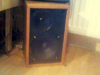

Nějak tam nevidím bassreflexový otvor. Myslel jsem, že mám doma bassreflex - HPM60. A tlumení uvnitř moc nemá, bassrefl. otvorem je vidět zadní stěna. Jako tlumení se amatérsky používala bavlněná vata na krejčovské vycpávky.

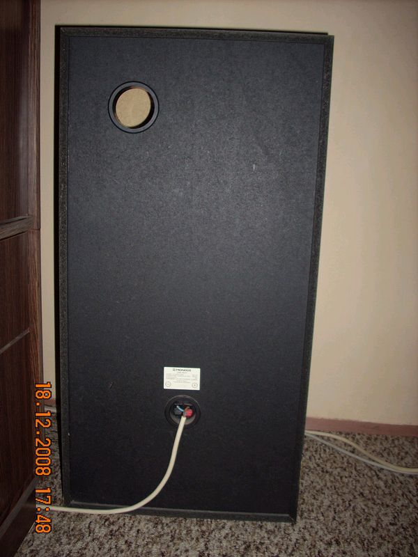

Ale má jenže na zadní stěně v levém horním rohu, d=55mm, délka nátrubku 30 mm. Zesík mám rovněž Pioneer A-656 MkII a hraje to otřesně, plechově jak telefon, bez EQ neposlouchatelné. A za takové peníze (roku 1993) proto snaha o vylepšení, možná tou vyhýbkou. Boxy jsou made in Spain tak jeden ví co tam ve výrobě ošidili.

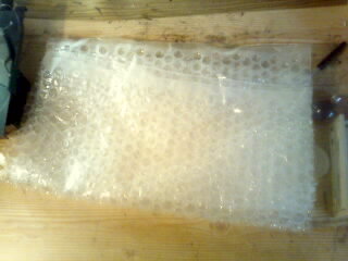

prodyšné to být nemusí ale pe folii na pečivo bych tam nedával spíše folii s bublinkama (1) která se dává do krabic se zásilkama proti poškození zboží měl jsem to nacpané v mých Teslách (2)
