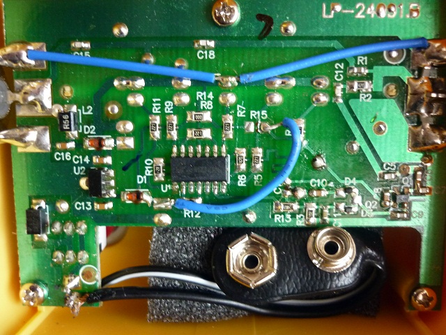

#11 Příspěvek od 555 »
přikládám foto toho zázraku:-)
ta keramika na fotce není vypájel jsem jí.zkusil elit 0.1uF jeslti neproběhne nějaká změna ale to to samý.
a ty drátový spoje už tam byly od výroby.
(128.84 KiB) Staženo 181 x
#12 Příspěvek od ZdenekHQ »
Řekl bych, že vpravo dole je předzesilovač. Dál vidím prd, chtělo by to ostřejší fotku. Nějaká dioda tam ale je.
Vlevo bude napájení a asi stabilizátor.

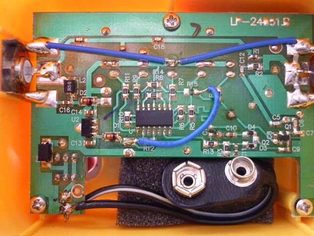

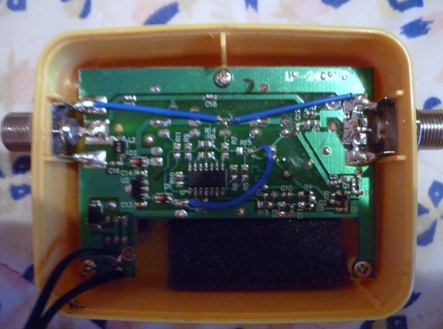

#13 Příspěvek od 555 »
přikládám dvě fota ještě.
doplním na pozici U1 je šváb s označením NO04026.jinak z druhé strany DPS je ještě elit. Vedle odporu (nalevo) R12. A pak už jen vypínač a ledky.

#15 Příspěvek od ZdenekHQ »
Q1 je zapojenej hodně divně. Oměř na něm napětí a přečti nápis, já bych řekl, že to soudruzi zvorali. Taky změř napětí na U2 a přeměř ty dvě diody D3 a D4.
