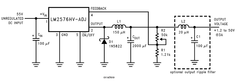

#5 Příspěvek od ZdenekHQ »
Tohle použiješ jako předregulaci, ale klidně jako samostatný zdroj. Napětí nad 30V se dělají blbě.
Doplnit se dá třeba jednoduchá proudová ochrana.
Co jednoduššího v dnešní době vymýšlet ?
(23.83 KiB) Staženo 327 x

#6 Příspěvek od CZJKP1 »
diky za navrh. To vvypada opravdu pěkně.. Jen aby to fungovalo, zase se říká, jednoduché zapojení - nefunkční zapojení.. Bude to fungovat?
Predpokladam, ze do tohoto zarizeni, jenz si pridal foto, půjde už stejnosměrný, vyfyltrovaný napětí? To umí teda od 1,2V, ale to je slušný :).
Jak to bude vypadat z tím trafem, nebude s tím nějáký problém..Z tou strátou...??? Já to nepočítal, mohu sdělit parametry toho trafa... Neuměl bych to ani vypočítat. Nejde o běžné trafo.. Je to vyrobeny od sabtrafo.cz (co si vzpominam) a ty dělají jen na zakázku.. Ten člověk to kdysi rozprodával po více kusech, a byl z Prahy, asi si to nechal udělat na zakázku a pak to už nepotřeboval nebo zbyly. Já to chtěl na zesík z TDA2050 co jsem kdysi stavěl, a dávalo mi to o 10V více než jsme potřeboval.. A tak sem nakonec na zesík použil moje vlastní, netroidní trafo (taky mi to dává o pár voltů míň a nemam plnej výkon :cry: )
Čili todle normálně postavím, a už to půjde použít jako regulovatelný zdroj, 1.2-50V nebo je to jen nějáká ,,část" ke které potřebuji další součásti..
Co ty cívky daj se u nás v čr sehnat nebo bych je musel navinout...
A co ta proudova ochrana, dal bys nejaky navrh, jak ji jednoduse udělat? prosím??

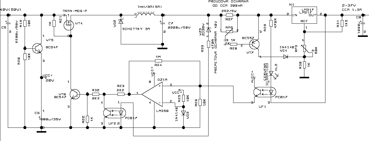

#15 Příspěvek od ZdenekHQ »
Běžte už do háje s 723 a kádéčkama. Vážně vás baví protopit 100W na chladiči? To nejspíš pořád jezdíte v Trabantu či Warbecu a chodíte do kina za 3Kčs :?
Trošku jsem upravil jedno zapojení "pro chudinu" tak, aby tam byly běžný součástky a moc to netopilo. Chyby nejsou vyloučeny, jen mě zajímá, jestli někdo najde odvahu to jen tak na prkně postavit nebo to zas bude na mě.
VT7 je NPN a chybí tam spoj u běžce trimru. Do serie s HL2 u optronu asi bude potřeba ještě jedna dioda.
(16.33 KiB) Staženo 509 x
