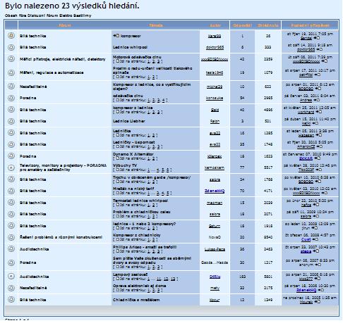

#3 Příspěvek od BOBOBO »
asi tak
(57.31 KiB) Staženo 529 x

K tomu závěru by jsi došel sám , po přečtení starších vláken .
