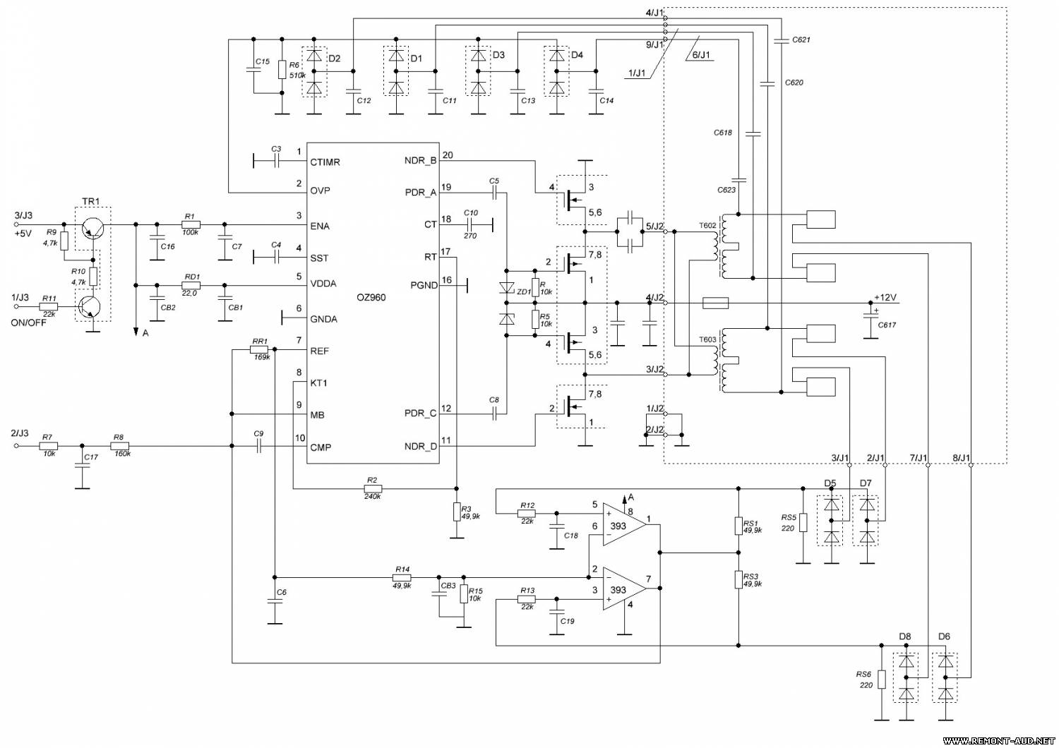

Na tento typ inventoru je problém vyguglit schema.
(221.6 KiB) Staženo 265 x
(120.91 KiB) Staženo 786 x

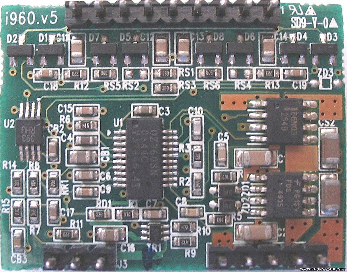

Mám stejný problém jako Ty, ale nedostal jsem se z časových důvodů dál než k základní diagnóze. Nicméně na různých fórech jsou uváděny tyto závady: vadné dvojité fety, vadné smd kondensátory(na fotu ty "největší kvádříky", vadný řídící IO nebo kombinace všeho(předpoklad je funkční zdroj) Aby se mi lépe "opravovalo" zapájel jsem do desky zdroje konektorové lišty, takže mohu s destičkou inventoru pohodlně manipulovat. Dál jsem se nedostal. Dej vědět, jakou jsi měl závadu.

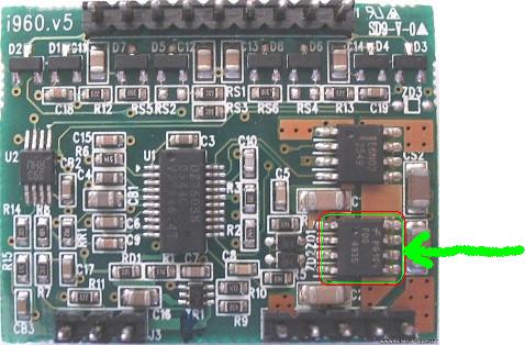

vombat: Tak tu mám tranzistor PF9SB alespoň teda podle označení..Ale nikde jsem ho nenašel.. :-( je to ten označený na obrázku...
Pin 1 a 8 jsou ve zkratu. takže to bude asi dělat asi on..
(36.49 KiB) Staženo 219 x
Příspěvky: 14458
#11 Příspěvek od masar »
Horní tranzistor má datasheet tady
Spodní tranzistor má datasheet tady

#12 Příspěvek od vombat »
Pokud si dobře pamatuju, tak na fórech, kde to řešili, byl vadný fet, který jsi označil. Bohužel nikde neuváděli, co to způsobilo. Určitě by to chtělo přeměřit i ty kondensátory. To že padá napětí zdroje při poruše inventoru na nulu je ok - funguje pojistka. Jinak je v originále osazena pojistka na inventor do DPS- po převrtání díry se tam v pohodě vejde držák na klasickou trubičkovou. Tady je blbý to, že deska inventoru je osazena součástkami k DPS zdroje a nejde provádět žádná měření, bylo by dobré ji dát na kšíry. Jinak jsem hledal tento Fet ke koupi, ale nenašel jsem ho, v AME mají podobné, ale liší především v hodnotě odporu při sepnutí. Nevím jak je toto zapojení na tuto hodnotu citlivé, resp. jak to ovlivní jeho funkci. Asi by to chtělo vyměnit oba N i P, aby tyto hodnoty byly stejné.
