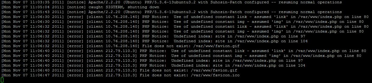

#7 Příspěvek od pepe363 »
Dobré ránko :)
Takže, mam Apache 2.2.20 a běží to pod Ubuntu 11.10
S tím 🤐 co tam mám nyní běží základní doména bez problému. localhost/forum bez problému šlape. Po zavolání forum.localhost dojde k chybě že chrome nedovedl nalézt uvedenou adresu.
Error log přikládám, není v něm ani zmínka že by se to snažilo něco hledat ve /var/www/forum
httpd.conf je úplně prázdný, a se zapnutím vHosts jsem experimentoval, ale obvykle apache ani nenajelo. Jak to máte Vy nakonfigurovaný?
Error.log
(50.92 KiB) Staženo 106 x

Ten error.log ukazuje akorát hlášení php parseru a absenci souboru "serverové ikonky" kterou prohlížeč chtěl a nedostal.
