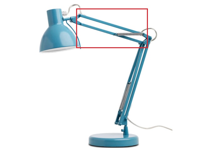

Podla mna to je (aj ked to vyzera velmi jednoducho) STRASNE zlozite a narocne na mechanicke prevedenie ale aj elektricky velmi zlozite. Sucasne to bude mechanicky aj elektronicky nespolahlive.
Neviem presny ucel a sposob pouzitia ale skus na to ist uplne inak.
Napriklad to rameno urob dvojite (ako nosnik so 4 otocnymi bodmi).
Tym to bude pevne, stabilne, spolahlive a TV bude stale kolmo dole. Vystacis s jednym malym motorom a jednoduchou alektronikou.
Pozri ako su robene taketo drziaky, alebo stolne lampy, rysovacie dosky, ....
Druha moznost je system ako ma zdvihak na auto so skrutkou uprostred.
Tiez jednoduche na mechanicke a elektricke prevedenie s jednym motorcekom. (Skrutka by bola zvisle.)
http://tuning-autodoplnky.0905.sk/narad ... p4637.html
(36.87 KiB) Staženo 84 x
