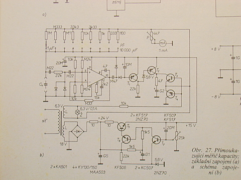

a pokud si chceš něco postavit, můžeš třeba tohle, je tam generátor a vyhodnocení je prováděno analogovým měřidlem, místo kterého můžeš použít i osciloskop . . .
. . . ale stejně si nejdříve něco prostuduj
