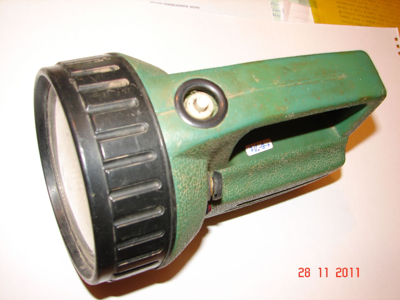

Dostal jsem tuhle akumulátorovou svítilnu. Koupil nový gelový akumulátor, nabil jsem jej a mám vynikající světlo do auta na opravy, do sklepa ale i jinam. Jen nevím, uvnitř je nějaká elektronika, která ovlivňuje nabíjení akumulátoru. Nemá k tomu někdo popis, návod nebo alespoň parametry originálního síťového zdroje?

Ta "elektronika" bývá často jen sériový odpor. Díval jsi se, co tam opravdu je? Nebo jen tipuješ, že je tam elektronika?

Jakási elektronika tam je. Vzpomínám si, že obsahuje tranzistor s nízkým saturačním napětím, a že byl problém ho nahradit. Když vydržíš zítra se podívám na parametry adapteru.
Edit: Adapter obsahuje jen trafo a graetz, nic víc...

Som takú blbosť rozoberal:
trafo, mostik, snáď zenerka a ODPOR

To Amarok: Samozřejmě jsem se díval, moc to přehledné není, nějaké tranzistory (možná i FET) a ještě kopec součástek. Kdyby to byl jen odpor, tak bych se tady určitě tak blbě neptal. A zvenku napájecí konektor.
To Vladodyno: určitě tam není ani trafo ani usměrňovací můstek. Napájí se to ss. napětím a zároveň se rozsvítí kontrolka. Jde tedy o to, jaké napětí, jaký proud resp. jak dlouho nabíjet nebo jestli se ukončí nabíjení samo. Teď mně napadlo, že popisuješ asi adapter?

Ahoj, měli jsme nedávno takové "svítítko z rýžových polí". Byla tam 55W/6V halogenka aku 6V/ 4Ah, LED a odpor. Adaptér jen trafo. Takže to svítilo silně ale velice krátce ! Nevydrželo to ani 15 min, Nabjeli jsme to asi 3x, pak pochopitelně odešlo aku a než kupovat novou gelovku, tak to letělo do koše! Pomohl by aspoň typ té svítilny. Ivan

Právě že na tom nic napsáno není - a je to celé vodotěsné. Bohužel na vypínači byl gumový jako preservativ taky, ten se ale již rozleptal, tak jsem jej vyhodil. A už mi to svítilo víc než 15 minut. Možná jste měli nějakou rýžovou napodobeninu.

Od Žluté řeky je vše možné. Byl tam !vodotěsný" vypínač i krytka konektoru a red LED. Ani s 25W halogenkou to nesvítilo o mnoho déle, aku byl nový.a při nižším vyb. proudu měl přibližně štítkovou kapacitu. Asi ten proud žárovek je pro tyto aku velký. zajímalo by mne, jakou tam máte žárovku, aku a jak dlouho to vydrží po nabití svítit. Díky. Ivan

Tuhle svítilnu dělá Ben Electronic. Žárovka v tom je 6V/5W.
http://www.bateriestimex.cz/index.php?a ... mlo22ot7v3
Dosti se sere vypínač, kolega ho nahradil tímhle.

Milane, díky, to je asi to, ci jsem potřeboval. Tušil jsem, že to jde nabíjet přímo v autě. Ten vypínač zprvu zlobil taky, prolil jsem jej Kontoxem a jeví se OK.

Nabijet v autě se dá. V zástrčce do zapalovače je jen 2W odpor. Kdyžtak zjistim kolik má.

Známému jsem pár těchto baterek předělával z halogenek H1 6V/35W na kryptonky 6V/3,5W a 6V/5W - a taky jsem předělával nabíjení na proudový zdroj s napěťovým omezením - na základě LM317, zapojení je tady na fóru. S můstkem na vstupu to "sežere" jak nabíjení trafem "do zdi" s výstupem střídavých 12V/1A, tak "napíchnutí" do autozásuvky - a to dokonce i v hasičské Tatře místních dobrovolných "Soptíků" :lol: :lol: :lol:

Ze zoufalství jsem tam vrazil isostat . Taky znám jen několik verzí s odporem . Jedna sestava byla perfekt . Konektor adaptéru se sice zasunul a držel , leč vodivosti nedosáhl . Takže buď vyměnili kabelový konektor za kratší , nebo nakonec více utopily zásuvku . :D

Ak elektroniku v tom kráme, potom na ochranu AKU pred nadmerným vybitím. To je pre životnosť toho AKU naj...

Tady prodávají náhradní nové vypínače:
http://shop.emos.cz/kategorie/svitilny, ... alogenove/
A tady jsou návody:
http://shop.emos.cz/soubory-ve-skladu/k ... -P2301.pdf
http://shop.emos.cz/soubory-ve-skladu/k ... -P2303.pdf
Díky všem za rady, tím je to asi vyřešeno.
