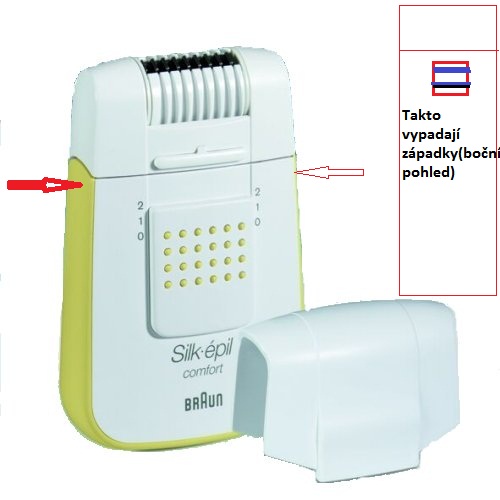

Ahoj.Ženě se pokazil tento aparát(je to už dosti dlouho a už se nedá poslouchat ty řeči typu "Někdo cizí jenom vzpomene a už má všechno opraveno a já nic" :roll: ).Nyní jsem to začal rozebírat,jenomže nikde žádný šroubek,jenom západky.Potřebuji sundat ten žlutý obvodový plast ale nijakým způsobem nemohu přijít na to jak to drží.Bude to nejspíš zacvaknuté ale jak a čím ty západky uvolnit? :cry: Nemá s tím někdo skušenost?Díky za každou radu.

Je tu ale problém,ty západky nejsou po obvodu ale viz příloha.Nožíkem jsem trošku odchlípnul vrch,mezi(na obrázku modře)západkami je plast který při tom odchlípnutí se nadzvedává takže zřejmě je "zobáček" směrem mezi těma modrýma.Je to tak těsné že se tam jde velmi těžko něčím dostat.

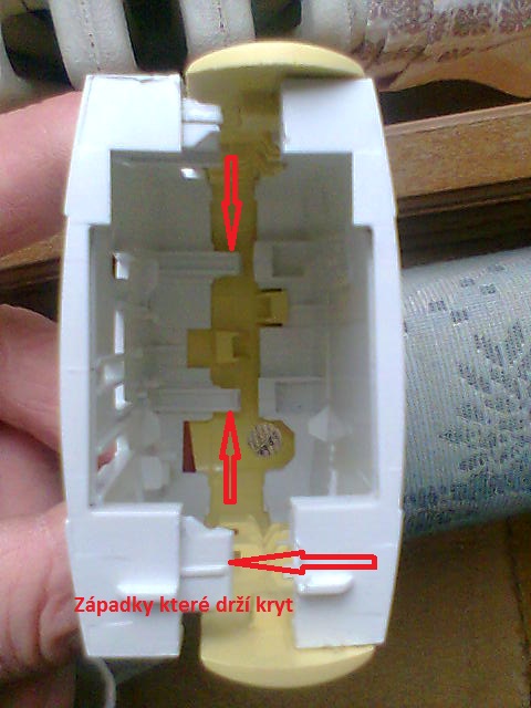

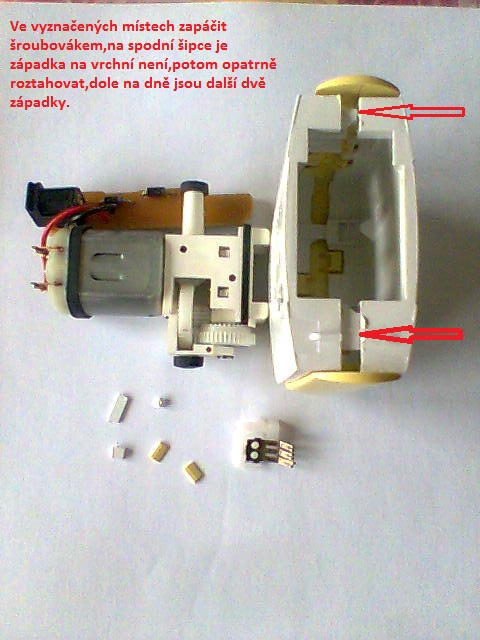

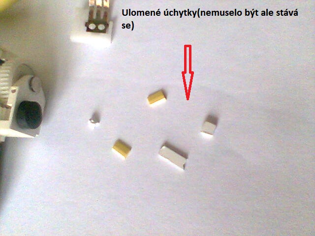

Tak jsem se dneska na.ral a s pomocí větší síly jsem kryt otevřel.Nejdříve povolila jedná strana a to mi stačilo abych viděl dovnitř a zbytek už šlo celkem dobře.Přikládám fotky kdyby někdo měl podobný problém u tohoto zařízení.
