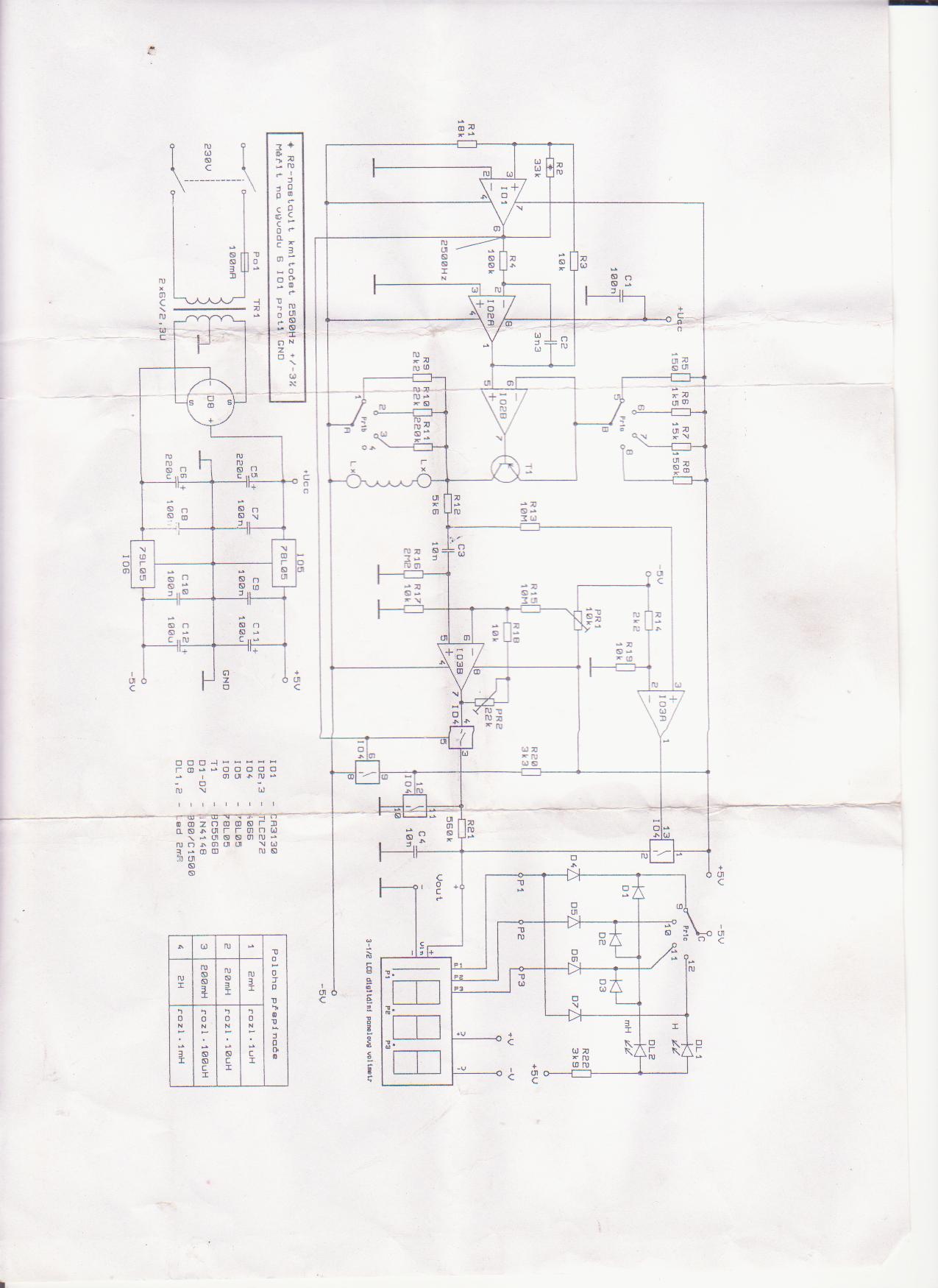

koupil jsem si stavebnici měřiče indukčnosti.
jedná se přesně o tento:
http://www.flajzar.cz/meric-indukcnosti.htm
schéma je v přiloze.Ovšem už mi tu leži docela dlouho a já mezitím použil ten displej na tento účel:
http://www.skodaoctavia.cz/skoda-octavi ... vu-baterie
přímo na tom voltmetru jsem změnil hodnoty RA a RB jak je uvedeno v té úpravě pro voltmetr do auta.Dnes jsem ho vytáhnul podle toho horního obrázku podle mě osadil originální odpory
RA - 10Mohmu
RB- propojka
ovšem když zapnu ten měřič indukčnosti takto tak na displeji je pouze nápis 1 (což podle mě znamená,hodnota mimo rozsah)ale nemuzu to sladit aby to fungovalo
