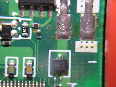

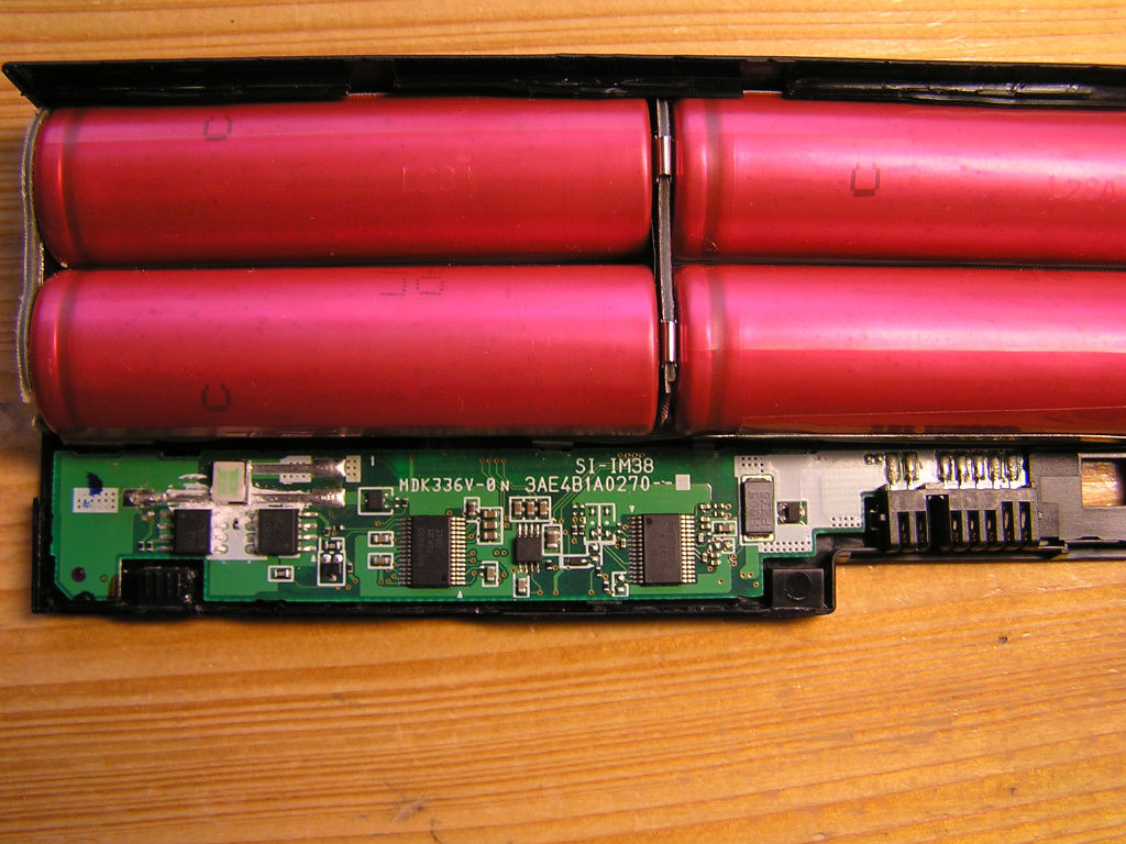

Zdravím, potřeboval bych poradit s mrtvou elektronikou v baterii do IBM T60 a spol. Baterie mi včera nahlásila, že je už "opotřebená" a nelze ji nabít. Na něco takového jsem nepřistoupil a akupack jsem rozebral - všechny články mají malý vnitřní odpor a kapacitu taky nějakou mají.
Po prozkoumání PCB jsem zjistil, že je přerušená pojistka a taktéž cosi označené jako KK9 (asi SMD MOSFET viz foto 2). Kromě toho je zkrat mezi dvěma výstupními piny (krajní dva úplně napravo).
Na Thinfóru jsem se dočetl, že je to častá závada novějších baterií s články Sanyo.
Zajímalo by mě, jestli se s tím někdo už setkal a jestli jste to nějak řešili (kromě nové baterie, což ale není řešení).
A pak bych ještě chtěl potvrdit, jestli proudové vývody (+ a -) jsou ty dva krajní (na fotce zprava).
Díky za odpovědi!
KK9
(88.08 KiB) Staženo 97 x
T6
(173.76 KiB) Staženo 108 x

Toš rychle jsem to prolítl a našel jsem tam to zapojení silových vývodů, které je u mě ve zkratu. :(
Nic dalšího užitečného jsem tam nenašel - přehlídnul jsem snad něco?

jestli ty řídící IO jsou z řady BQ od Texas Instruments, stáhni si datasheety, software pro konfiguraci, oprav elektroniku, postav si programátor, vymáčkni z TI nebo někoho, kdo už uspěl neveřejné heslo, kterým se to BQ musí odemknout, aby ti povolilo psát do vnitřní EEPROM, tam musíš zrušit příznak mrtvá baterka (jinak BQ už nikdy nedovolí sepnout nabíjecí ani vybíjecí fet), v případě nových článků nakonfigurovat znovu plnou kapacitu. A jedeš dál. Dělal jsem to, je to pakárna.

baterie x6x používají nějaký zákaznicky bazmek od TI, který jak se jednou zablokuje, je konec, nikdo už to neumí odemknout.

Jsou tam dvě BQ-čka od TI, takže na to kašlu ... lepší byly časy když v akupacku k IBM 600E bylo jen 6 článků a termistor 8-)
Tahle elektronika tam je podle mého názoru naprosto zbytečně.
