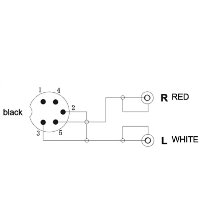

#4 Příspěvek od Killroy »
Asi tak. A dá se koupit za pár korun i hotová redukce (15cm kablíky)
(19.63 KiB) Staženo 299 x

#8 Příspěvek od Charos »
Nevím, jak tento mgf, ale většinou je VSTUP do mgf (=nahrávání) na pinech1+4 a VÝSTUP na 3+5 - viz např.:
http://www.bucek.name/stranky/ruzne/zap ... ektoru.htm
V zesilovači jsou vstupy na pinech 3+5.
EDIT: viz schéma B101:
http://www.radiojournal.cz/schemata/bozdech/b101.pdf
Na konektorech MIC a tuner: vstup na pinech 1+4 (v levé horní části schématu)

#10 Příspěvek od Hill »
To Charos: jsi na omylu, což v praxi, pokud se koupí kabel se všemi póly, nijak nevadí, ty správné cinche se najdou a zbývající dva se nepoužijí.
Buček v tom odkazu to má popsané správně, ale poněkud nepřehledně, takže to poněkud mate.
Dutinky 1 a 4 jsou podle DIN vyhrazené pro nízkoimpedanční, nízkoúrovňové vstupy (mikrofon, diodový výstup rádia), případně pro proudové výstupy (u zdrojů signálu).
Pro vysokoimpedanční vysokoúrovňové vstupy nebo výstupy linkové úrovně (bez ohledu na impedanci) jsou vyhrazené piny 3 a 5 (například vstup pro krystalovou přenosku nebo linkový vstup, výstup pro vnější zesilovač a podobně).
S takovými úrovněmi se cinche RCA potkávají častěji.
V konektorech nesloužících pro připojování běžných zařízení si mohl výrobce dovolit použít nějaké to nestandardní zapojení, to ale muselo být uvedené v návodu (například u čtvrtstopých strojů připojení nevyužitého systému hlavy na dutinku 1 konektoru pro příslušenství, jakým byl druhý snímací zesilovač pro snímání stereofonně nahraného pásku nebo synchronizátor diaprojektoru). Na tomto konektoru bývalo vyvedené i napájení přídavného zařízení a podle verze mechaniky i například kontakt dálkového ovládání posuvu pásku.

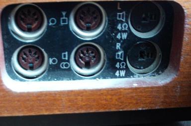

#12 Příspěvek od RomanoREPAIRS »
http://www.s-hobby.cz/elektronika/_7138 ... tereo-.htm nakonec jsem se rozhodl koupit tuto, ale zajímamě, jaký vstup je pro záznam z externích, moderních zdrojů nejvhodnější. Každý vstup bude mít jiné parametry, a proto mě zajímá jaký se svými parametry blíží běžným linkovým vstupům. Jsou tam sice jen 2 (GRAMO a TUNER, mikrofonní je samozřejmně nevhodný). Ještě opakuji, že se bude jednat o stereofonní MGF TESLA B101
Ještě snímek s konektorovým vybavením magnetofonu
(28.6 KiB) Staženo 224 x
Příspěvky: 21242
#13 Příspěvek od Hill »
K přímému připojení se hodí jen vstup pro gramofon, jeho citlivost pro plné vybuzení je 200mV, vstupní odpor 1MΩ. To znamená, že vstupní efektivní napětí 2V musí umět zpracovat bez zkreslení (tehdy platná ČSN 36 8420 požadovala přebuditelnost obvodů před potenciometrem 20dB nad jmenovitou úroveň).
Pokud bys měl zdroj ještě silnějšího signálu, můžeš o zeslabit tím, že v konektoru pro rádio zkratuješ dutinky 1-2 a 4-2, asi o 6 až 8dB.
Vstup pro rádio má citlivost 4mV při vstupním odporu 10kΩ - tato citlivost odpovídá tzv.diodovému výstupu, jak se mu u rádií říkalo, protože býval vyvedený přes velký odpor přímo z diody detektoru. Po zatížení vstupem magnetofonu bylo k dispozici signálové napětí o jmenovité efektivní úrovni 5-10mV. Proto mají všechny evropské magntofony "diodový" vstup na dutinkách 1 a 4, tedy na stejných, které jsou v dalším konektoru využité pro mikrofony.
Čili tuner s výstupy RCA, stejně jako výstupy zvukové karty počítače, přehrávače CD, DVD či něčeho jiného, nezbývá, než připojit na vstup pro gramofonovou přenosku. Nebo mezi zdroj signálu a třeba "diodový" vstup zařadit potenciometr.
V tomto případě je to nejjednodušší řešení: na vstup pro mikrofon připojíš běžce potenciometru zhruba 10k/G, na magneťáku nastavíš potenciometry úrovně záznamu mezi pětku a sedmičku a záznam řídíš předřazeným potenciometrem.
