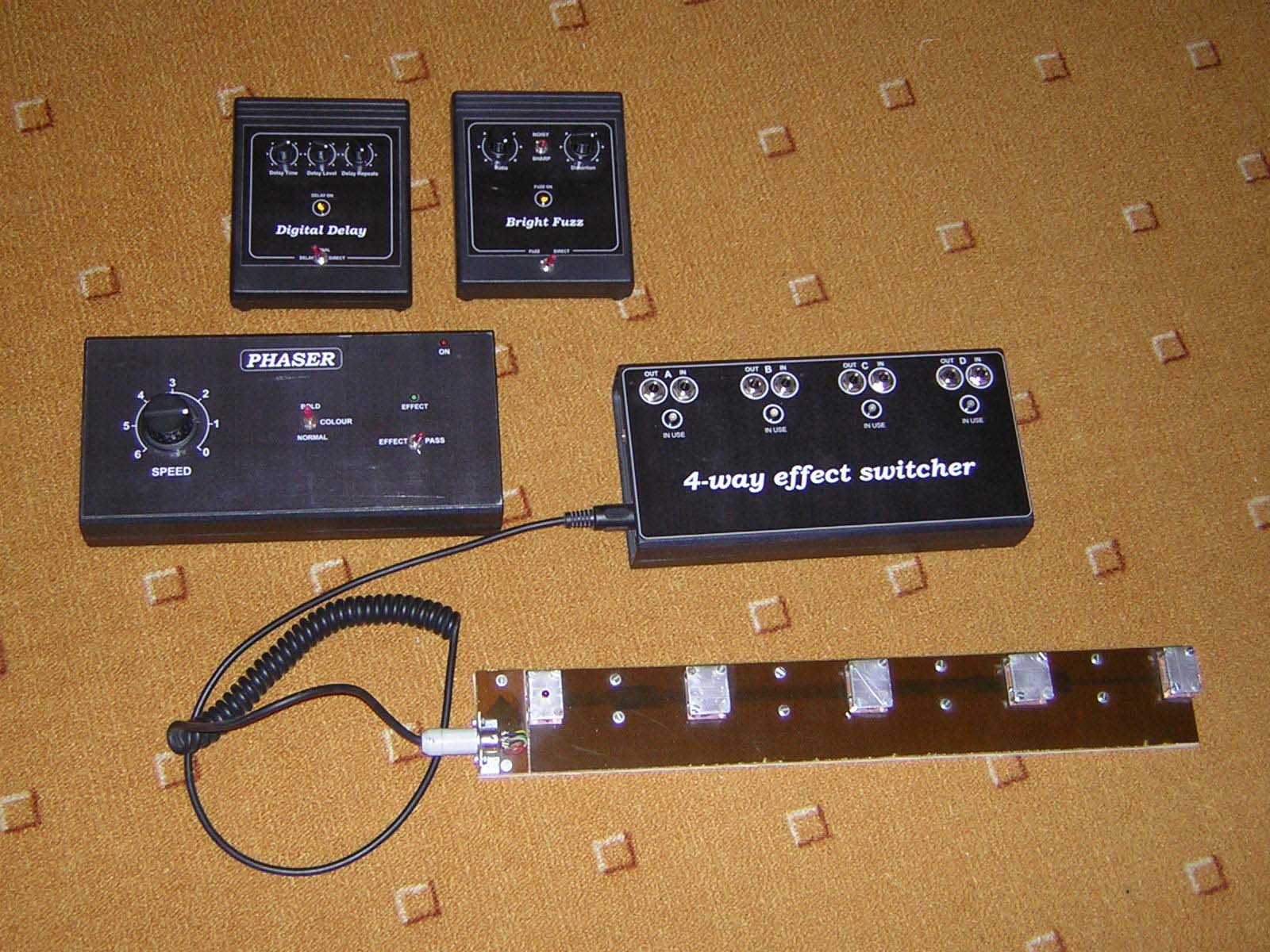

Stavěl jsem, někdy v roce 2009, s tímto obvodem digitální delay. Funguje bez problémů, v zapojení není žádná záludnost. Je to jednoduchý delay, s jednou zpožďovací linkou, takže to nevytvoří tak velký prostor jako delaye s několika paralelními, různě zpožděnými linkami, ale to už jsme v úplně jiných kategoriích zařízení. Zvuk velmi pěkný, zkreslení žádné, na kytaru jak dělané. A za ty prachy. Prostuduj si toto: http://www.generalguitargadgets.com/pro ... t-80-delay . Přesně toto jsem stavěl. Jsou tam i zvukové ukázky a mohu potvrdit že odpovídají. Dokonce bych řekl, že max. zpoždění mám větší než je uvedeno a než je v ukázkách. Podívám se, jestli jsem nedělal nějaké úpravy. A ještě malá ukázka. Mám i jednodušší zapojení, kdybys chtěl, ale s těmi nemám zkušenost.
(299.06 KiB) Staženo 381 x
