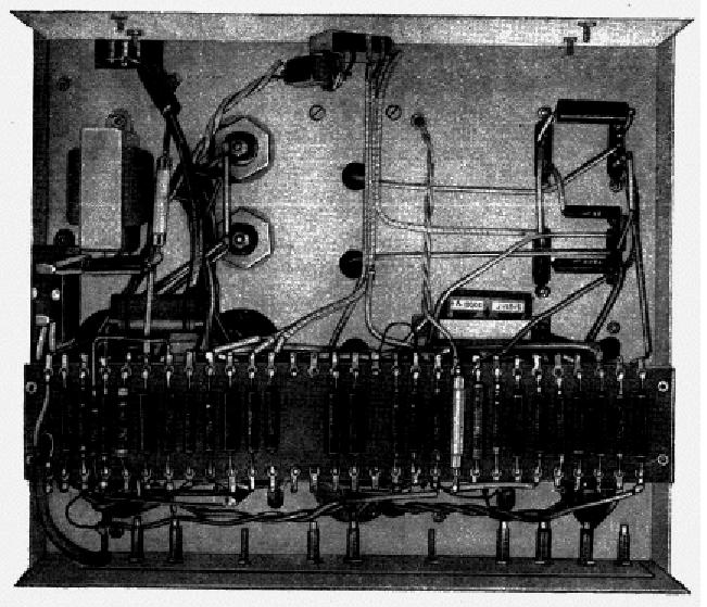

U všech bastlířských konstrukcí je dobré dát foto . To většinou velmi , velmi napoví ...

Omlouvám se za chybu!! Článek jsem psal ráno ve spěchu.. Článek i DPS je převzato o 🤐 K 15 (nejedná se o vlastní návrh)... Foto najdete zde:
https://picasaweb.google.com/1037597446 ... directlink
Schéma jsem mírně upravil a tak to mam zapojené (viz příloha)
Akorád nevím, jestli by ten R12 neměl mít ,,nižší" hodnotu, kvůly rozkmitání bez zátěže...

Ano , fotka odhalila vše ..........

Jak psano vyse foto napovedelo dost.Cunarna lze rici.V tomto provedeni to vlastne dela co ma, kdyby ne bylo by to podezrelejsi.Take pro osvetleni bys mohl sdelit ucel toho zapojeni koncove lampy, kdy druhou mrizku mas pripojenu na kladnejsi napeti nez anodu. Kdysi jsem pouzival spise zapojeni naopak.Kontrolni otazka kde skonci svou pout vetsina elektronu putujicich k anode je li jim do cesty postavena elektroda s kladnejsim potencialem nez ma anoda?

Ale to jo . Ale už i první věci jsem měl trochu podle ZÁSAD . Na plechovém šasi , spoje co nejkratší , všade oddělení-stínění atd . Jak je psáno výše , divís , že z toho není JEN vysílač . Nebylo to úplně tak , ale podobně .
