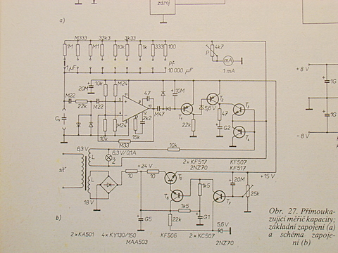

Já preferuji 30 let tento , nenaměří kapacitu s kondem se zvětšeným ESR .

To vypadá docela hezky. Dá se ta zdrojová část beztrestně nahradit 7815 ???
Jaký praktický význam má ta sekce se žárovkou?
ESR by si zasloužilo vlastní subsekci na fóru. I když už má jedno poměrně obsáhlé vlákno: t=20854.

Zdroj , jako zdroj , podrobnosti máš v článku . Spolehlivý měřák .

a ako sa to BOBOBO kalibruje a ake hodnoty maju tie odpori pri prepinači ??stej schemy mi to nieje jasne

Safra , ani ty jopo nečteš . Je to v článku . Změříš jinde JEDEN elyt a na určeném rozsahu nastavíš hodnotu . Osazením odporů dle schema máš hotovo . Je to lineární závislost .

a kde je ten članok? Spolehlivý měřák

Máš u schema . :D elytoměřič B2-79-52
