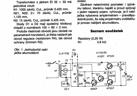

... takhle by to taky šlo ...

ano,je to jak to navrhl Gepard.Přikládám schéma,záměrně i s popisem trafa,autor tedy uvedl zapojení s nevhodným trafem?

Autor to navrhl dobře, ale ty jsi nás informoval dost pomalu, takže jsi některé popletl. Když už jsi byl ochoten sem dát ten obrázek, tak proč jsi ho sem nedal hned v prvním příspěvku ?
