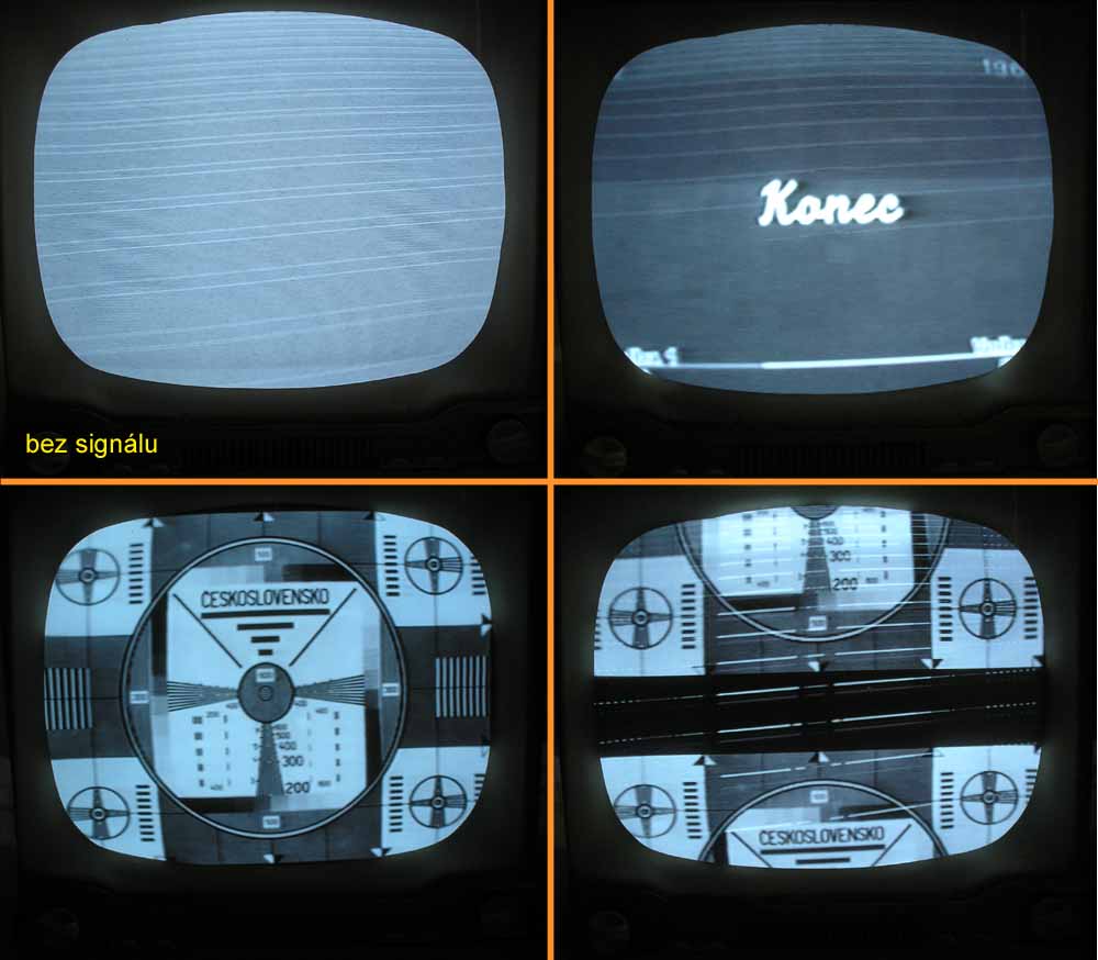

Dobrý den, mám problém s televizorem Narcis (Semiramis) a už si nevím rady s těma pruhama, měly by to být nevymazaný zpětný běhy. Na monoskopu a nebo podobné scéně tam nejsou vidět, ale jak přijde tmavší scéna například konec filmu tak vylezou, nevím jestli to tak má být ale, svítí i když je přístroj bez signálu z antény. Už jsem vyměnil kondenzátory :c 111, c 112, c 113, c 114, c 116, c 240, kolem PCL 82 včetně lampy samotné, a změna je jen nepatrná. Chtěl bych zachovat pokudmožno co nejvíce originálních součástek. Díky za každou radu.

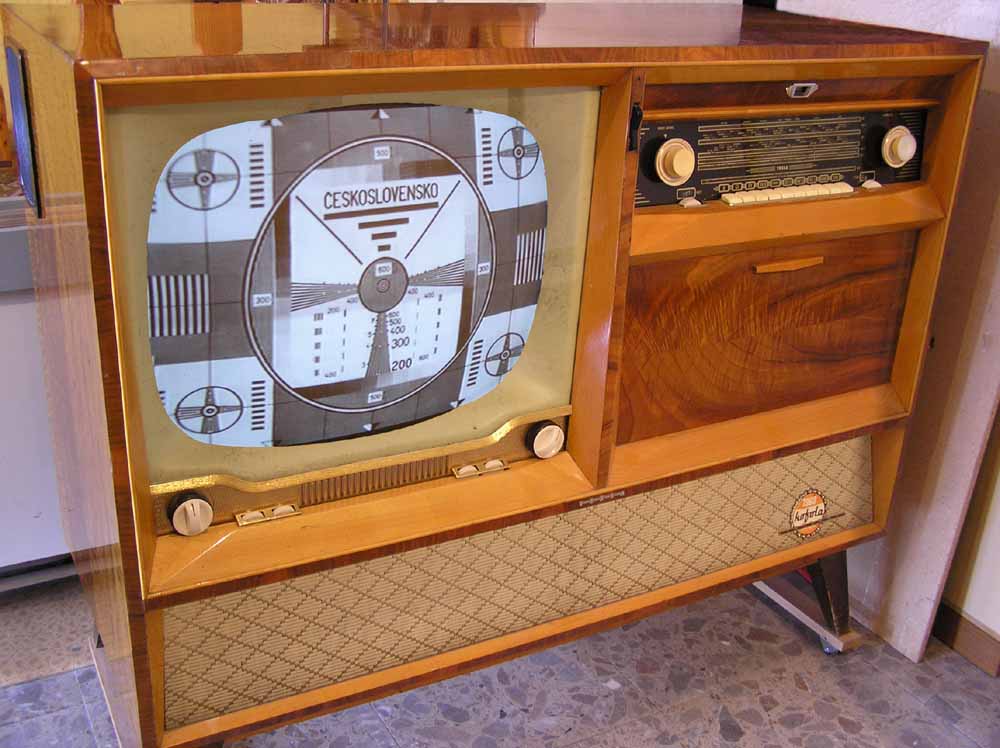

skříň Semiramis

Náááádhera. Jestli je tvoje, upřímně závidím.

Nádherný přístroj. Možná najde využití jako hezký kus nábytku... Už bych to moc neopravoval... :?:

Nemazaný je pouze vertikální zpětný běh,takže obrazovkou to nebude. Musíš zkontrolovat celou cestu zhášeciho impulsu.Začni kondíkem C240. a postupuj dále k vertikálnímu výstupáku. Bez osciloskopu se asi neobejdeš,teda pokud nebude ten C240 bez kapacity.Pak R117 a E11 PCL82.

POkud tam zpětné běhy nejsou z monoskopu či DVD a pod a jsou ze setoboxu tak to asi bude teletext. Obrázek kde v dolní čássti nejsou vidět mne o tom jen utvrzuje.

Ta hudební skříň je opravdu krásná/ trochu závidím majiteli/ ,když jsem si koupil první ČB televizor "Kriváň", tak jsme se "čuměli" i na ten monoskop.
