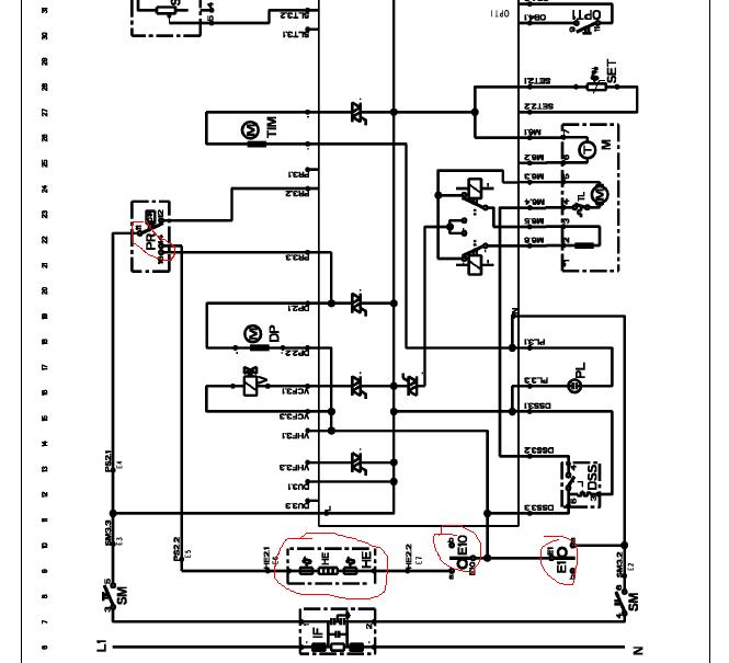

skusal som vsetko mozne - na spiralu ide v pracke 220V, pre istotu som ju dal von a napojil napriamo, uvari 5L vody bez problemov behom par minut, cidlo teploty NTC dava spravne odpory cca 3 kOhm pri horucej vode, 20 kOhm pri vypnutej pracke, hadica presostatu nie je upchata, obcas sa vsak stava (ale len v pracke) ze napatie vypadne pri jednom konci spiraly (pri lavom so zelenym konektorom), voda ostava vlazna hoci je nastavena na 70C.
viete prosim poradit ci to bude skor zlou spiralou alebo zlym silovym kontaktom - podla schemy od whirlpool som tam nasiel 3 - 1)presostat 11-14, 2) E1 a 3) E10. A co su tie E1 a E10 - nejake rele ci vykonove tranzistory?

Já bych nejdříve změřil odpor topení a až potom hledal jinde.

teda v spirale chyba nebude? (dava ~20 ohm ako ma)

V tej špirále je zapojená aj tepelná poistka.
Takže tú špirálu praskni do hrnca s vrelou vodou a vtedy odmeraj odpor.
Štandardne sa rozpína pri 152°C (to pre prípad zblbnutia PresoStatu).

ano isla, ale v pracke je prud co na nu ide bohvieako regulovany a ta poistka (ak je vratna) sa moze inac spravat.
preco teda na jednom konci spitraly vypadava napatie a na druhom konci (od presostatu - L1) drzi?

No a nyní je na tobě , aby jsi i pro dny příští rozjel system vyhledání závady . Pokud jsi přesvědčen , že jedna větev je OK , potom ti zbývají na kontrolu jen prvky ve větvi druhé . Tam dáš ty žárovky a když se některá rozsvítí , tak jsi doma . Nebo běžně bývá první odhad i špatný , a potom kontroluješ větev druhou . No a pak je malé procento chuťovek , kdy se chyby vyskytují v obou větvích . :D Nejčastější poruchou je porucha-přerušení tělesa , zastudena vede , po ohřátí se přeruší - bez nějaké pojistky ! No a na to je třeba klešťák a vadaska a za pár minut je jasno .
