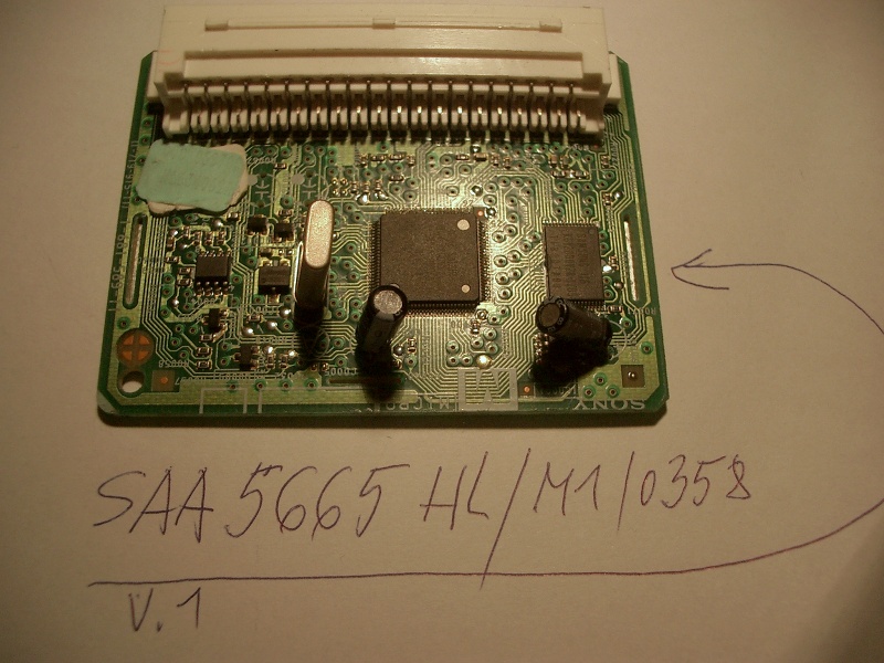

Odpojil som MAIN RY, +5V-stb,+3,3V-stb je OK. Signálka indikuje BACKEND error.
Čo môže nútiť Micro Processor zapínať MAIN RY okamžite a neostane v stb?
Na DO kašle.
Poraďte, ...idem skontrolovať RESET Micro Processora.
Vďaka.
Ešte ma napadlo...keď mi ho priniesli v dielni som mal 4-5°C- no kosa. Postavil na stôl otvoril, zapol... blikal error 2x (OCP). Pozatláčal som konektory a rozbehol sa po nahriatí sa to zhoršilo. teraz mám v dieľni 17-18.
Neviem. Ako by Procaku drblo.

Prečumel som čo sa dalo, I2C ide aj s 5V aj 3,3V, čo sa komunikuje to už neviem. Tester cez I2C nemám. Je teplo už sa nesnaží ani na chvíľku nahodiť.
Skúsim pozháňať nejaký chladiaci sprej. Ak to bude nejaký veľký obvod celý krám ide do ZD. Zaberá mi miesto v dieľni a zákazník na opravu moc nedá.
