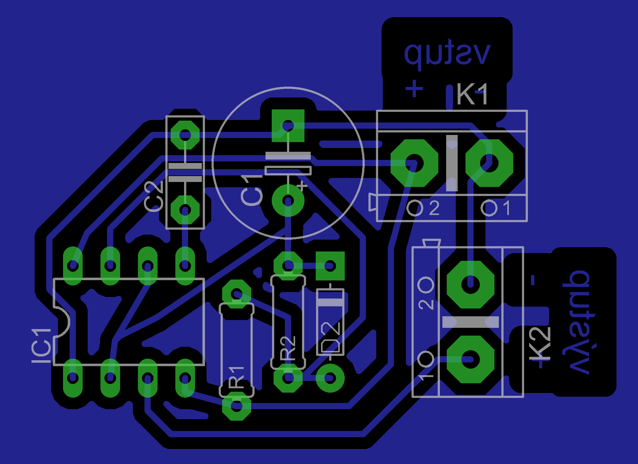

Zdravím, potřeboval bych radu zkušených. Potřeboval jsem vyrobit obvod s časováním napětí na výstupu 1 minutu a nula 10 minut. (perioda 11minut) Po prostudování chování 555ky v klopném obvodu jsem spočítal potřebné součástky takto: R1 - 82kOhm, R2 - 820kOhm, C1 - 1mF, a jednu diodu 1N4148 paralelně zapojenou s R2. Tohle jsem dal do eaglu, navrhl dps, napájel a vyzkoušel. Po zapojení do zdroje kontrolní žárovka na výstupu začne svítit. Svítí asi 2,5 minuty a poté praskne kondenzátor (žárovka svítí dál). V čem dělám chybu? Přikládám návrh dps, jestli není chyba tam...

Jakým napětím to napájíš a na jaké napětí máš ten kondenzátor a dáváš ho tam správně, mínusem na zem? Ještě bys tam měl mít blokovací kondenzátor na napájení, mezi piny 1 a 8.

Vidím, že jsem to zapomněl napsat.. napájení má na 12V DC, kondenzátor je na 16V, zapojen je jako na návrhu dps.. o tom blokovacím kondenzátoru jsem neslyšel.. jen o tom kondenzátoru 10n mezi pinem 5 a zemí...

A ten elektrolyt je zapojen správně? (na samotném kondenzátoru je označen záporný pól narozdíl od schématu, kde se značí kladný)

Máš přepólované napájení, tím pádem šluslou 555 a po chvíli ti střelí ten elyt.
Jinak není možný aby ti bouchl.

tak asi máte pravdu. Zkontroloval jsem trafo, a měl jsem přehozený póly. Nejvtipnější ale je, že jsem je před připojením nekontroloval. Proč? Myslel jsem, že si to z minula pamatuju :D. Takže opět špatně... Mohlo se rozbít ještě něco dalšího? 555ka? druhej kondik? proražená dioda? Abych věděl co všechno vyměnit...

No rozbitej bude ten elektrolyt a asi i ta 555ka, jinak se tam nemá co rozbít.
