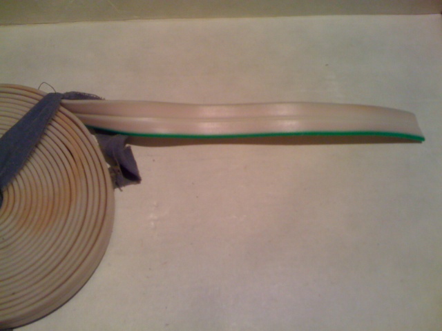

Kdysi dávno jsem viděl takovej placatej kablík na 220V , bylo to široké asi 1 cm tlusté cca 2mm byl to kabel 2x 1,5 mm2 . Už si moc nepamatuju je to víc jak 20 let. Potřeboval bych dostat v paneláku kablík do omítky , ted mám zásuvky připojený přes lišty, ohýbat se k původním zasuvkám se mi nechce jsem už dědek. Existuje něco takovýho i dnes a dá se to někde koupit?

Skorej myslel tento ,len neviem či sa dá ešte kúpiť

Takže to co jsem viděl je na fotce od Ivana 116. Jinak myslím že by vyhověl ten CYR . Co se týká průřezu tak na tom visí jedna zásuvka nebo jedna až dvě úsporky tak to by vadit nemělo. A vzásuvce připojenej notebook. Jak to připojit je asi problém možná nějaký oko, nevím. Taky aby se dalo koupit pár metrů a ne klubko. Vlákno o kabelu jsem nenašel
