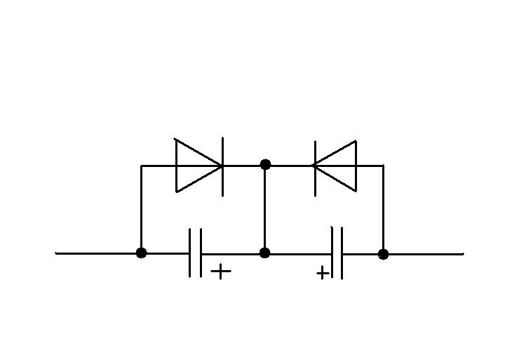

jjilek píše:dva elyty v serii, zapojené polaritou proti sobě. Pokud totiž jsou zatěžovány střídavým proudem, nehrozí nebezpečí elektrolýzy a tím poškození elektrolyticky vytvořeného kysličníku hlinitého, který realizuje dielektrikum.
jak to že né ?
nebezpečí elektrolýzy je hned u dvou najednou !
aby se tomu zabránilo, dávaly se paralelně ke kondikům diody . . . .

#7 Příspěvek od procesor »
V lineárnych obvodoch by som toto zapojenie nepoužil
Příspěvky: 12603
#8 Příspěvek od ok1hga »
a bez diod bys ho použil ?
