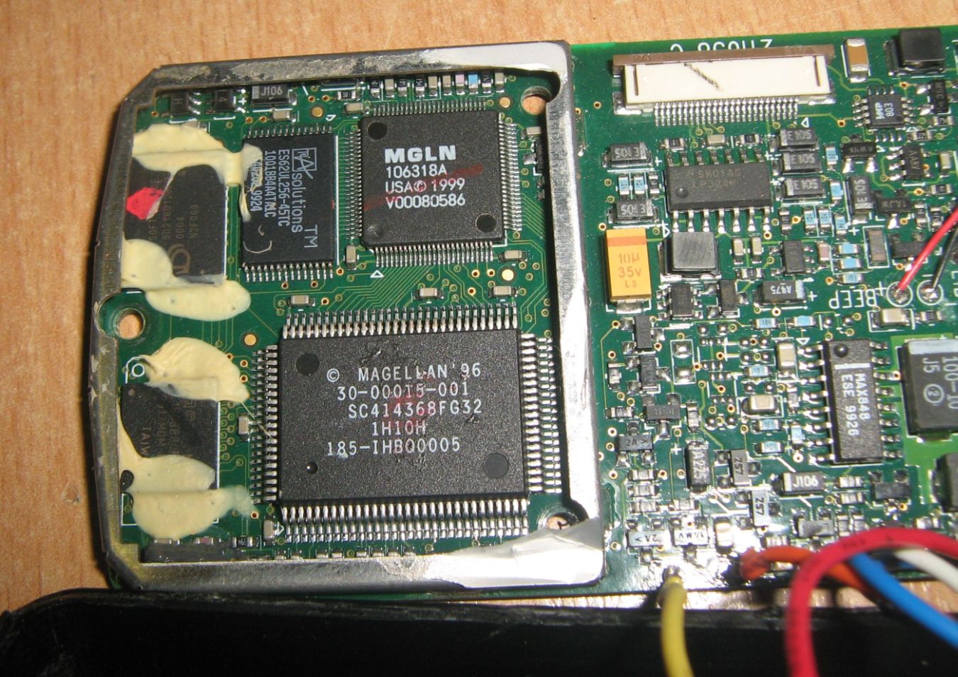

Po upgrade fw,ktory prebehol OK sa na pristroji uz len zapne podsvietenie
,prebliknu nejake znaky na LCD a nic viac.Samozrejme neda sa s nim spojit ani opatovne nic nahrat cez Com port.
Na nejakom zahr.fore som sa docital,ze sa to obcas stava:
"Firmware updates have been the kiss of death for a number of older GPS receivers. Neither Magellan or Garmin will shoulder any responsibility for a GPS that does not recover from a update. I consider it an issue of bad luck."
Pristroj som rozobral (vid foto) a uvazujem ci by sa nejakym sposobom (cez programator) dal natlacit FW.(Nejaky Jtag atp)
Ma zmysel sa tym vobec zaoberat a je to mozne v domacich podmienkach?

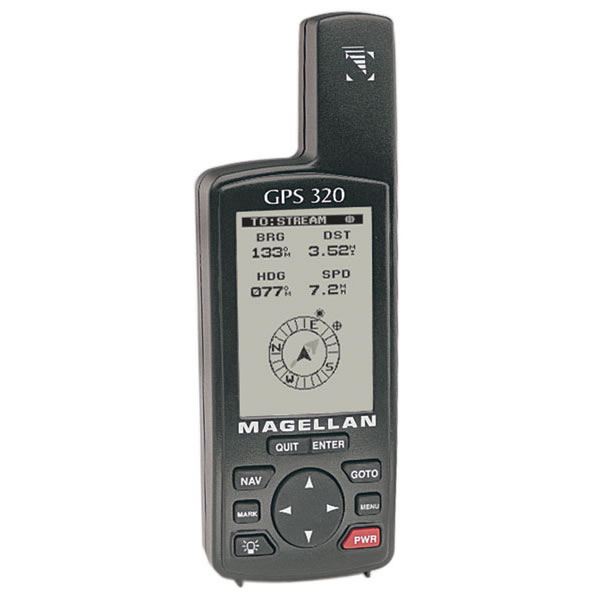

To asi nepojde cez kartu.Je to stary outdoorovy GPS prijmac z r.2000 samozrejme bezkartovy a bezmapovy.

Skusal som,ale bohuzial sa nic nezmenilo.Ako pisem po zapnuti sa zapne podsvietenie,potom v kratkych intervaloch cez obrazovku nejake nahodne znaky v takych vertikalnych pasoch a to je vsetko.Okrem toho som skusal vselijake dalsie mozne kombinacie,ale pristroj sa nezapne do rezimu,aby bol schopny upgradu fw cez seriovy port.Pristroj sa zapina,ale je asi posahany bootloader a asi po troch sekundach sa vypne.Tie cipy su nejake zakaznicke obvody specialne pre Magellan.Z druhej strany dosky je taky zhluk kontaktnych plosiek bez oznacenia.Mozno je to na Jtag,neviem.
