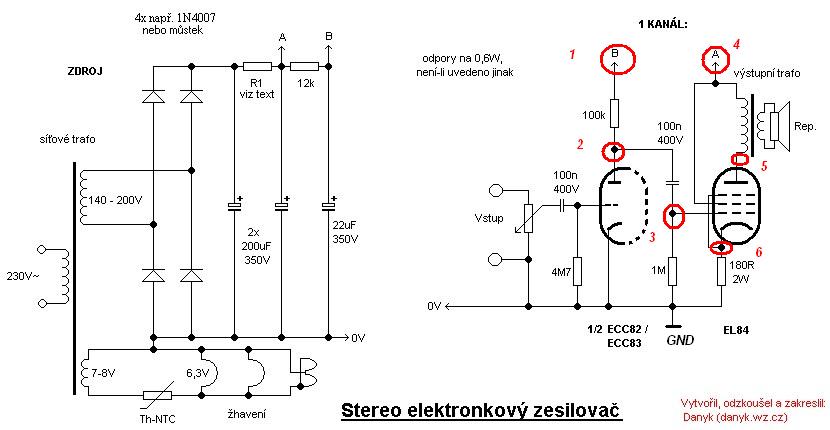

Už dlouho se snažím dat dohromady lampový zesilovač zatím neuspěšně.
Tohle primitivní schéma http://danyk.wz.cz/elzes2.html , sem ještě nepokořil.
Problém tkví v tom že když se elektronky žhaví tak signál je přepouštěn přes trafa na reproduktor ale po pár sekundách je pryč už nic nejde nic neslyším, ten odchod signálu je dovršen jakýmsi prasknutím, jako když zkrat. Když to vypnu a nechám lampy vychladnout a opět je nažhavím tak se to opakuje, všechno ve schématu jsem dodržel. Já už zaboha nevím čím to můžu být.

Příspěvky: 12605
#11 Příspěvek od ok1hga »
vyfoť to co jsi postavil a změř napětí v vyznačených bodech proti GND.
(47.82 KiB) Staženo 340 x

#12 Příspěvek od onlyvikastar »
Už mi to funguje, už to zesiluje hraje to dobře
Asi to bylo tím katodouvým odporem byl nějakej podivnej tak sem ho vyměnil za jeden 160 ohmovej a tada.
