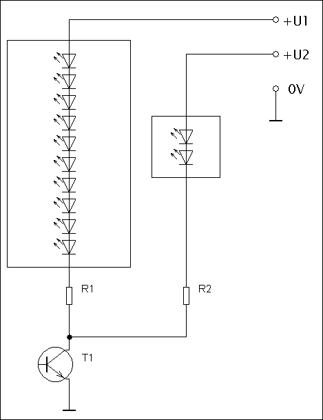

0ff58c píše:... Zapojení displejů je se společnou anodou. Katody displajů jsou ujednotlivých segmentů spojeny, dále následuje rezistor 12OR a tranzistor, který jednotlivé segmenty spíná. ...
No takhle to spojit nelze. 10Led v sérii (velký displej) nemůžeš přímo spojit se 2 LED v serii paralelně. Musíš dát odpor ke každé katodě zvlášť(odpovídající velikosti). :wink:
edit: ...už jsem se opozdil. :wink:
(14.87 KiB) Staženo 86 x

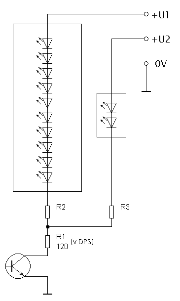

Pro správné určení velikostí odporů je třeba znát velikost obou napájecích napětí (to zatím neznáme), velikost požadovaného proudu a napětí Uf při tomto proudu. Datasheet uvádí rozsah Uf=3,4 až 5V pro malý a 19 až 25V pro velký displej. Hodnoty, které jsi dal (5 a 24V) mohou platit pro jiné proudy.
Tebou zvolené zapojení (viz níže) také není nejšťastnější. Aby nedocházelo k vzájemnému ovlivňování vlivem kolísání Uf, je třeba volit dostatečně velké odpory R2 a R3(vzhledem k R1) a tedy i větší obě napájecí napětí.
Udělej co ti radí Duvsan.
:wink:
(13.27 KiB) Staženo 86 x
