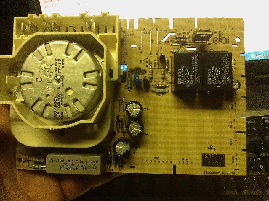

Ahojte poradí mi niekto hodnotu odporu, ktorý bol zuhoľnatený v programátore na práčke AWT 2267/3. Pozícia je ťažko čitateľná (nad varistorom v strede), ale myslím, že je to tridsať a niečo ... Prikladám foto.

Když to máš takhle volně , tak omaluj spoje a dosaď do zapojení ten odpor . Aby takto vyhořel , musí na to mít podmínky - napětí , proud . Zjisti odkud se vzalo a podle obvodu můžeš po odstranění chyby osadit i odhadem .

To ako tam mám dať nejaký 1 kilo ohmový odpor a zapnúť práčku? Je na nej vadné aj výhrevné teleso.

Nie, nakresli si schemu okolo toho odpora.

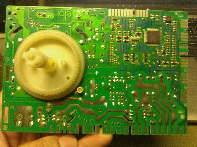

Odfoť DPS zo strany spojov

Až teraz som sa k tomu dostal. Posielam foto DPS. Je tam ohorený pravý spoj zhoreného odporu.

V tom místě kde hořelo jsou triaky pro ventily a čerpadlo. Podstatné je to, že v 5 voltové logice hořelo. Znamená to, že se některý z triaků prosekl a síťové napětí přes obvod buzení triaku navštívilo procesor. Takže sběrný dvůr.

Závada sa prejavila pri zopnutí prania. Čerpadlo nezačalo napúštať vodu len munžalo a potom bolo cítiť zápach po horení. Takže programátor je KO?
