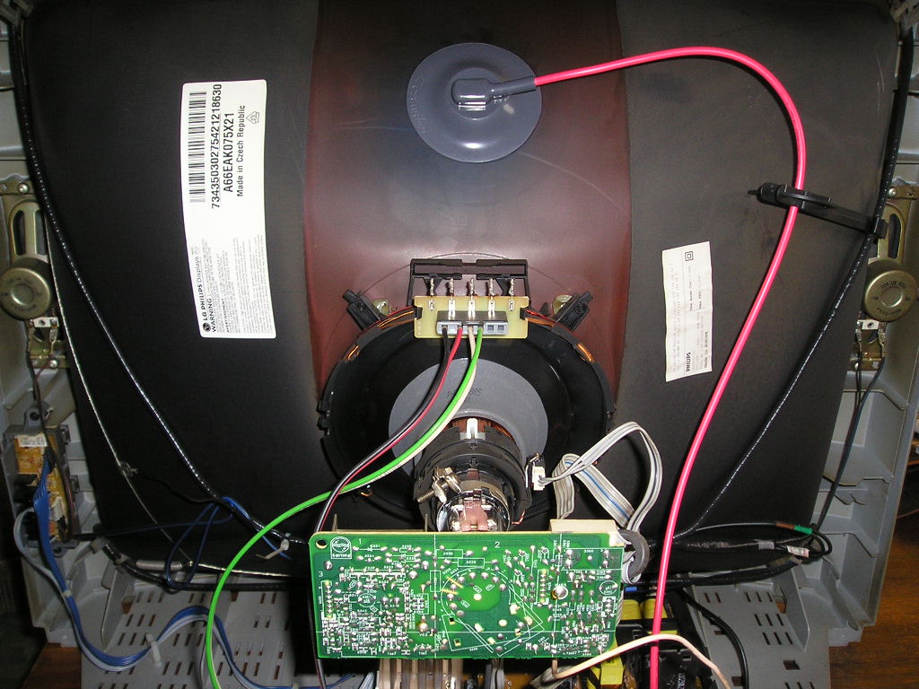

Nakonec jsem po pár večerech bádání a nadávání zvolil metodu, za kterou mě profesionálové asi nepochválí. Ve vypnutém stavu jsem diodovým testem prošel veškeré bipolární neSMD tranzistory a namátkově mnohé diody. Bez vypájení to sice není to pravé měření, ale dá se. Jeden z tranzistorů se mi nepozdával. Potrápil jsem televizor provozem/neprovozem (viz 1. příspěvek). Následně přišel tranzistor vypájet a diodový test ukázal "odpor" báze -> kolektor 560Ω a "odpor" báze -> emitor 780Ω (možná naopak, nepsal jsem si poznámky). Měřič hFE - > okolo 2x. To se mi nezdálo. Tranzistor jsem vyměnil a televizor naskočil. Šlo o BC337-25 ve dvojici 7461, 7463 v LINE DEFLECTION. Po pár hodinách provozu topí okolí vertikálního obvodu jako kamna, BU4508 je taky jak Elton John, ale TV to zřejmě nevadí a dnešní cca desetihodinový provoz vydržel.
Abych dokázal, že jsem pečlivý a puntičkářsky čistotný, přikládám na závěr pár fotek (neberte je ale tolik vážně).

Anodový drát a chassis dle žydkoidních norem
(175.95 KiB) Staženo 115 x

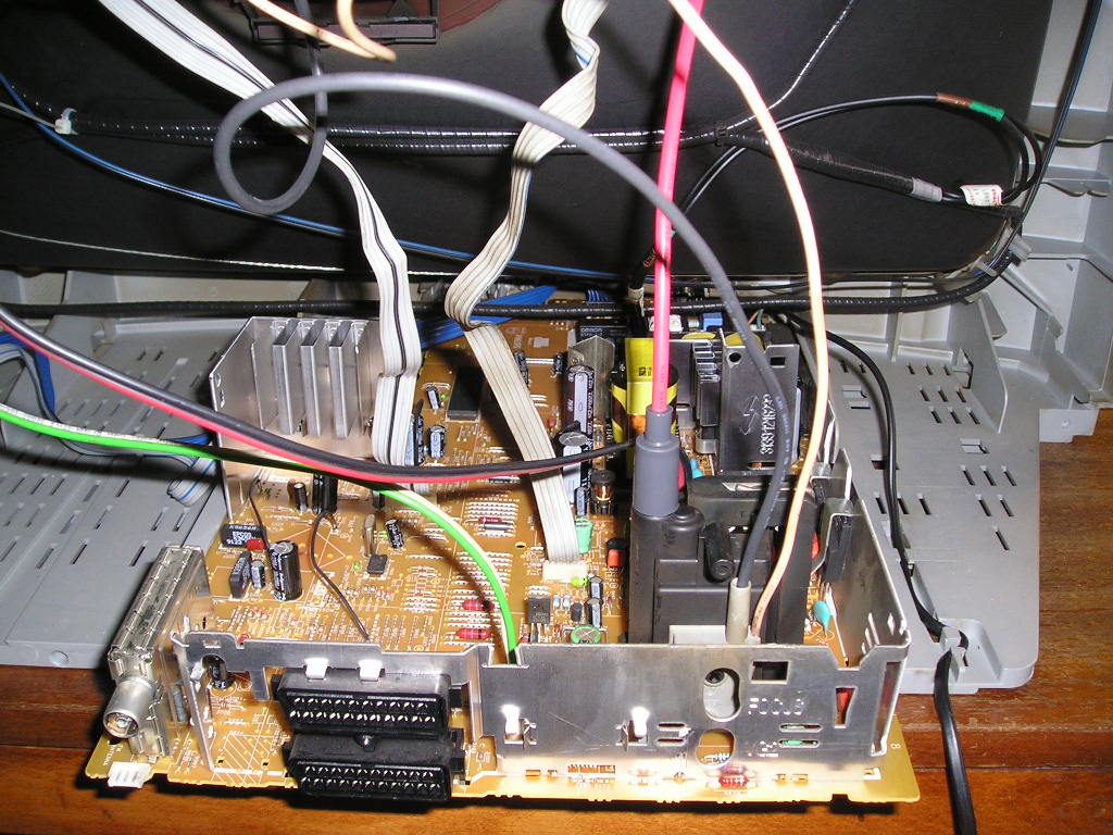

Zezadu
(167.91 KiB) Staženo 103 x

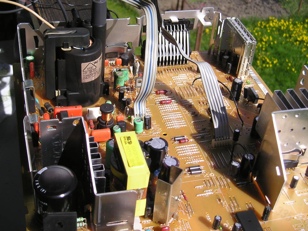

Část chassis, připouští se 10 prachových zrnek na 1 kubický cm
(174.31 KiB) Staženo 102 x

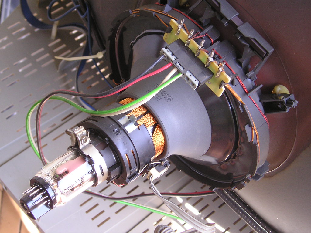

Prachuprosté cívky a hrdlo ála český křišťál
(164.42 KiB) Staženo 100 x
