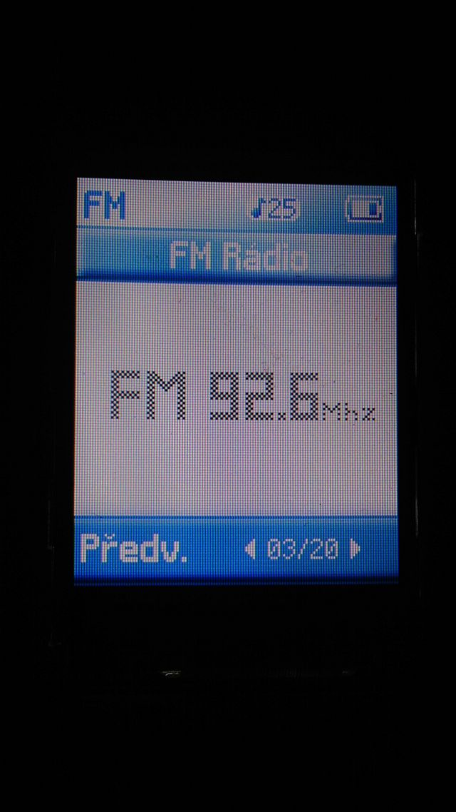

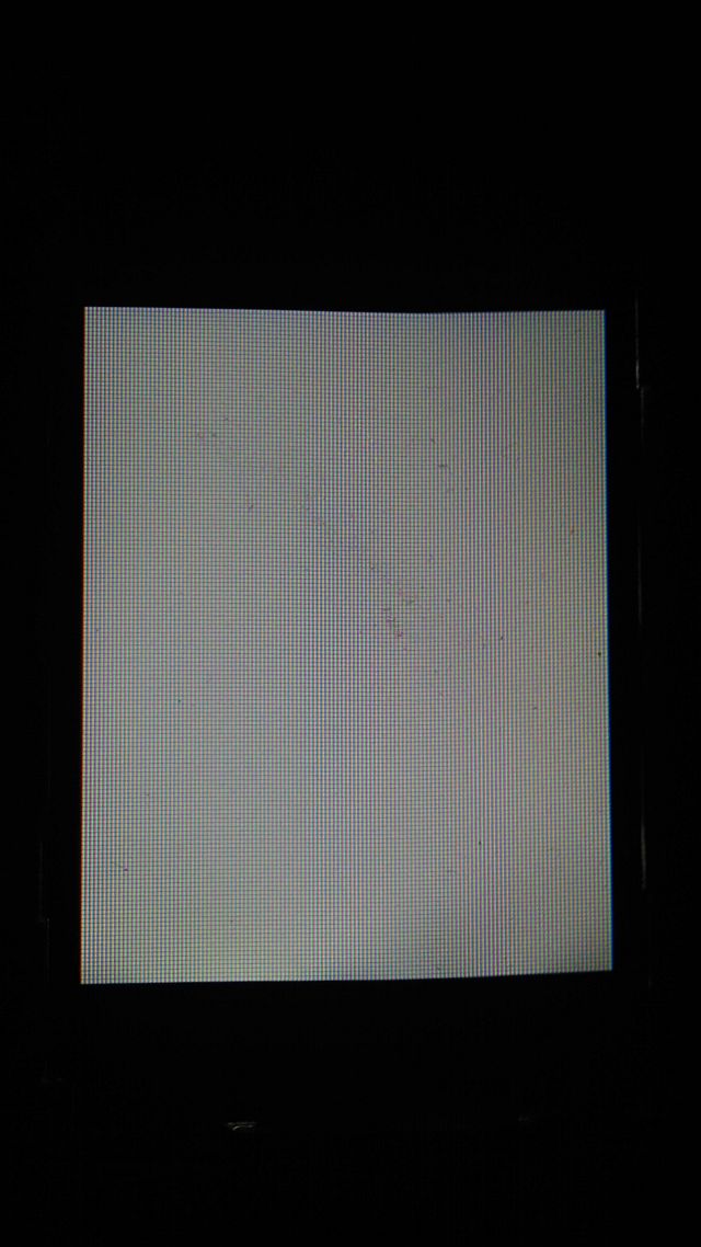

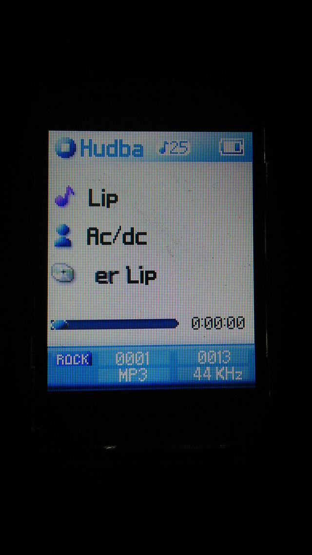

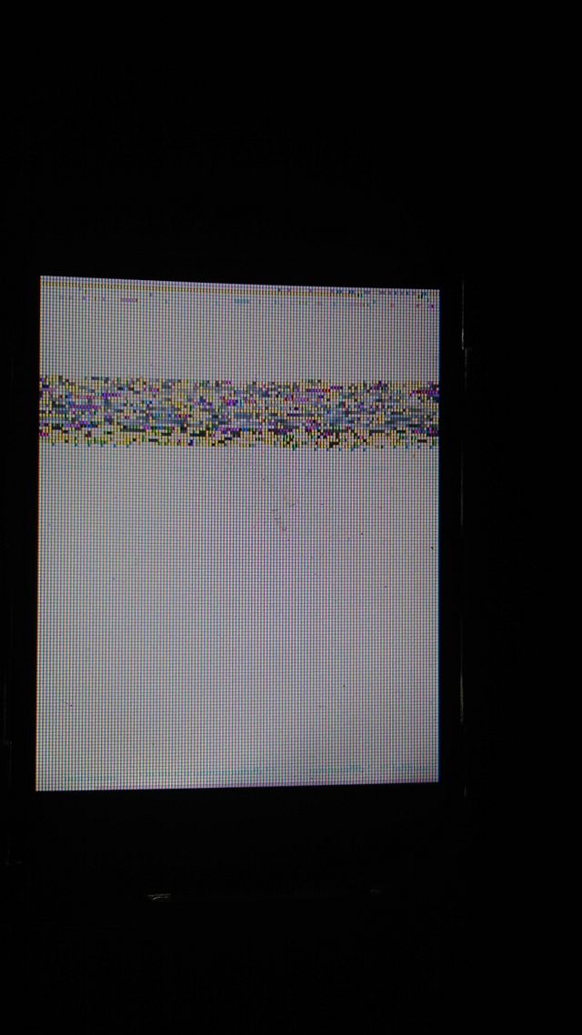

Ted jsem mel obraz Sencor pri vypnuti uplne posunuty a rozdeleny vejpul. Tohle uz kontakty od displeje delat nemohou. Chvilku jsem mel na obrazovce barevny sum. Verze softu 007.010.102, snad se mi ted podari splasit spravny soft.
Asi k nicemu ale pridal jsem par obrazku, obrazovka byla focena casove po par minutach. Kdyz se zacne kur*it obraz tak posun po obrazovkach se spomaly a z dalsi obrazovkou se spravny obraz postupne zacne mrsit.

Zkontaktoval jsem Fast, servisni stredisko Sencor. Popsal jsem problem a poprosil o zaslani firmware. Jelo to chvilku, pote zmrseny obraz a zasek. nechtelo se to vypnout. Tak jsem to resetl. Zapnuti ne. XX restartu az se rozsvitila obrazovka. A zustala svitit. Bez obrazu. Tak jsem tl. vypnul pristroj. A jo vypnul se. Dalsi zapnuti a vypnuti ok. Jen obraz nebyl. To me utvrdilo ze to asi bude ok a jen je chyba na nejakem propoji od lcd. Opet jsem to promeril jestli treba neni zlomeny pri prechodu na pocinovanou plosku. Kdyz se urval displej, tak cast pajeci plosky kontaktu zustal pripajeny v desce. Nevim jak se to povedlo utrhnout kontakt v pulce pocinovane plosky. Sice jen pocinovane plosky ale stejne. Pripajeno bylo jen kousek, ten co zustal na desce. A to utrhnuti slo pres pulku paskoveho vodice s x vodici pripajenych k zakl. desce. Pri promerovani jsem nasel jeden pin tak nejak ze vede, nevede. Tak jsem to prepajel. Po zapnuti se ukazal spravny obraz. Pri prochazeni v menu je to v poradku. Asi je nejaka zpetna vazba mesi displejem a chipem. A kdyz obraz nebyl kompletni, chybna informace do cipu, tak svab nevedel co delat, a po chvilce se kousl. Jestli je to pravda nebo ne nevim. Podle celkoveho chovani bych rekl ze to tak je. A hledat na netu se mi to nechce.
